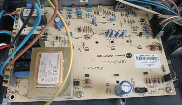

Котлу примерно 10 лет, работал без проблем, ошибок и ремонтов не было. Появилась ошибка е99, пробовал выключать. При включении длительное время не может стартануть, при этом на экране ничего не отображается, через некоторое время появляется ошибка е99(видео ошибки прикладываю). Если просто отключить автомат и снова включить ошибка не сбрасывается, надо именно подождать.

Плата

Кто сталкивался? С чего стоит начать ремонт?

Ну так все и начинают с проверки/замены реле газового клапана на плате. Можно скинуть его крышку и посмотреть насколько подгорели контакты. Можно не загоняться, а купить новое и перепаять.
Ну а дальше по результатам.

идите по цепи последовательно от реле и дальше, возможно что реле будет целым, вскоройте его крышку посмотрите сосотояние контактов. Если они подгоревшие в черном налете аккуратно их застить. Если залипли так же разомкнуть и зачистить. Если не помогло двигайтесь дальше по цепочке.
