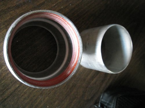

Монтаж коаксиального дымохода.
Да,действительно,чистить дымоход ,а вентилятор и камеру с горелками и подавно надо будет почистить.
Снял крышки.на фото 1 ребра(отмечены красными стрелками) в трубке не закреплены.Как снимаеться вентилятор?Снять крышку камеры(выделена синим цветом на фото 2),далее открутить слева саморез(обведен красным кружком на фото 2) и крышку,с вентилятором снять?Резинка черная уплотнительная (отмечена зеленым на фото 1)нормально снимается на поработавшем котле ,требующем чистки?
- Представитель BAXI
- Сообщения: 4515
- Откуда: Екатеринбург
- Благодарил (а): 6 раз
- Поблагодарили: 364 раза
- Возраст: 55
- Контактная информация:
Все точно такtimur писал(а): Снять крышку камеры(выделена синим цветом на фото 2),далее открутить слева саморез(обведен красным кружком на фото 2) и крышку,с вентилятором снять?
Обычно проблем не возникаетtimur писал(а): Резинка черная уплотнительная (отмечена зеленым на фото 1)нормально снимается на поработавшем котле ,требующем чистки?
