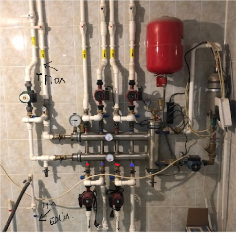

Добрый день! Подключил котел одноконтурный LUNA-3 Comfort , тепло но не уютно. Автоматики нет.
хочется не наступать на ошибки , приобрести и установить только правильную и необходимую автоматику.
Исходные данные- стоит гидрораспределитель на 5 контуров + бойлер бахi ubt200 (еще не подключен)
на каждом контуре трехходовой клапан и насос валтек.
1 контур теплый пол 2 этаж
2 контур батареи 2 этаж
3 контур 3 этаж
4 контур 1 этаж
5 контур гараж.
На данный момент для комфортного проживания хочется автоматизировать 2 и 3 этаж чтоб получить более менее одинаковую температуру помещений .
Если такое осуществить сложно или очень дорого то как автоматизировать только 2й этаж?. Имеется ввиду автоматизировать 1 контур теплого пола, чтоб не допускать перегрева и 2 контур батарей чтоб добиться стабильной температуры в помещении ?

Я бы сделал так:
1. Перед коллектором врезал бы гидравлический разделитель (стрелку)
2. Отключил бы на котле комнатный датчик.
3. Насосы контуров теплых полов включил бы на постоянку. Температуру подачи выставить трехходовым (по хорошему там не трехход бы надо, а термосмеситель).
4. Насосы радиаторных контуров запитал через комнатные термостаты, расположенные на соответствующих этажах.
5. БКН смонтировать ПЕРЕД гидрострелкой, чтобы получить нормальный приоритет ГВС.

1и 5 пункт так и есть, комнатного датчика пока нету.
3 пункт (теплые полы) получается- если меняется температура стрелки то нужно бежать регулировать трехходовой клапан?
чет не комильфо
остается 4 пункт- соответственно вопрос как комнатные термостаты управляют насосами на контурах ? через котел Могут ли они управлять сервоприводами если их установить на трех ходовые клапана?

На контурах теплого пола ставите накладные датчики на подаче/обратке, они управляют трехходами. Комнатные термостаты управляют либо насосами, либо трехходовыми. Тепло, питание на насос не идет, насос не крутит.

Да. И всё. Не совсем так правда. Если БКН подключен перед стрелкой, то она ему фиолетова. Хоть вообще отопление отключай. А антилегионелла есть в логике платы и на БКН раз в неделю будет подаваться 80 градусов автоматически. Независимо от того, сколько вы задали на поддержание.Евгений 33 писал(а): 23 окт 2019, 16:50 мне нужно греть бойлер и стрелку, и как я понимаю чтоб не заводились плохие бактерии до 80 градусов. эта температура должна быть постоянна. И ВСЕ!?
А в остальном всё верно. В этом и прелесть гидрострелки. Не надо загоняться с выбором температуры, подбором насоса для изменяющегося расхода и т.п. Стрелка постоянно загружена необходимой температурой. Потребители, по необходимости включаются и её разгружают. А вот эта самая необходимость как раз и задается автоматикой.

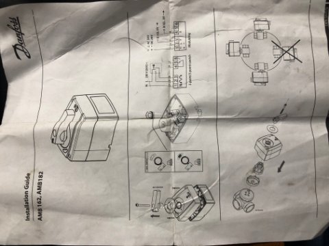

Можно еще раз для тугих по автоматике? У меня голый одноконтурный котел луна 3 комфорт , стрелка и 2 сервопривода на трехходовых клапанах из заначки. Нужно автоматизировать 1 контур -2 этаж батареи и 2 контур 3 этаж батареи. Теплый пол Я не беру во вниманиеBahus писал(а): 24 окт 2019, 13:15 Потребители, по необходимости включаются и её разгружают. А вот эта самая необходимость как раз и задается автоматикой.
Я покупаю 2 комнатных термостата и все. ? А смогу ли я автоматику котла подружить с сервоприводами клапанов на контурах, Если можно то куда (какие контакты) подсоединять 2 термостата и 2 сервопривода. На моих приводах 4 провода , а как я понял на приводах Baxi 3

Трехходовые стоят - смесительные? Или перенаправление потоков?
Сервомоторы помню такие, но о чё-как у них - уже забыл. У них режим - открыть-закрыть?
Напишите по каждому из пяти контуров - что вы хотите получить от них.

1. трехходовые смесительные
2 .Такие сервомоторы стоят в ИТП у меня на работе работают в любом режиме . открыть, закрыть, подмешать. Панель управления пишет на сколько % открыты.
3.по контурам
1 контур теплый пол 2 этаж (уложены по всему этажу) -нужна регулировка до 40 градусов по теплоносителю.(жилая зона)
2 контур батареи 2 этаж- нужна регулировка по комнатной температуре (жилая зона)
3 контур 3 этаж - нужна регулировка по комнатной температуре(жилая зона)
4-5 контур без автоматики
4 контур 1 этаж- технические помещения ручная регулировка
5 контур гараж технические помещения ручная регулировка
3.по контурам

Теплые полы - насос на постоянку. Подмес регулировать сервоприводом через накладной датчик температуры.
2 и 3 контуры не вижу смысла использовать трехходовые. Если необходима регулировка по воздуху - КТ ставить по любому. Чем он управлять будет? Можно, конечно и моторы трехходов запитать. Но тогда насос контура будет молотить постоянно. Не проще запитать именно насос? Надо подогреть - разгружаем стрелку. Нагрели - останавливаем разгрузку. А про трехходы забыть.
