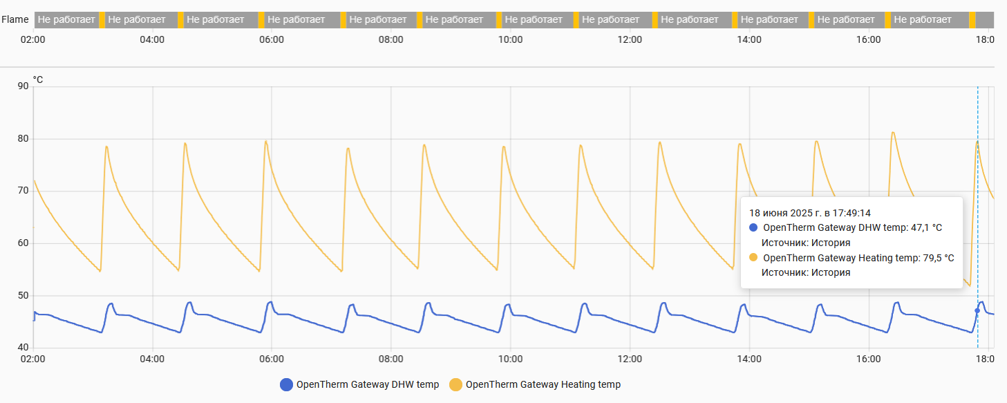

В моем случае котел раньше уходит в перегрев, чем отключает горелку. Пообщался с другими владельцами слимов - ситуация схожая у многих.
Предварительно, проблема ушла при программном отключении ГВС при достижении 80 градусов на теплообменнике и включении на 75. Т.е. фактически защиту от перегрева перенес с котла на контроллер. Насос ГВС пока оставил подключенным к котлу.

В общем проблема решена. Добавил в прошивку контроллера программную защиту о перегрева.
В перегрев больше не уходит, теплоноситель не кипит.
