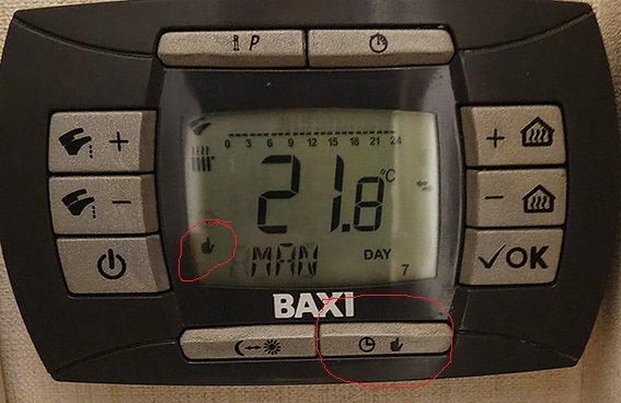

Добрый день. Котел Baxi Luna 3 Comfort, в работе 5 лет. Проблем не было. Но в последний месяц вот что стало случаться: котел у меня стоит на ручном режиме на одной температуре. Потом обратил внимание (стало прохладнее в доме), что режим сменился. Подумал, что супруга не на ту кнопку нажала, сменил обратно. Затем самопроизвольная смена повторилась, уточнил, что никто ничего не менял.
Следующей стадией стало то, что режимы стали циклично сменять друг друга, и котел перестал реагировать на нажатие кнопок пульта.
Подскажите, пожалуйста, куда смотреть и с чем разбираться...

Какие режимы меняются?
Фотку дисплея неплохо бы.
В каком помещении панель висит?
Да, открыть, протереть плату и кнопки изопропиловым спиртом не лишним будет.
В противном случае панелька подошла к концу. Хотя 5 лет для неё вроде не срок.

Такое впечатление, что залипла кнопка выбора режима между "Авто-Ручной_Выкл". На плате эту кнопку обвел. Вот как ее промыть.
Панель стоит на кухне, в жилом помещении, в самом дальнем углу за шкафом.

1. Проверить кнопку несложно. Она НЕ должна звенеть без нажатия. Посмотрите какие дорожки туда сходятся и прозвоните кнопку в НЕ нажатом положении по этим ногам. Если звенит - кнопку выпаиваем и впаиваем новую. Им цена 10 рублей за горсть.
Если под боком не окажется - кнопку выпаять и режим нужный режим перемкнуть единомоментно обычной скрепкой. Должно работать. Ну и ждать прихода кнопки
