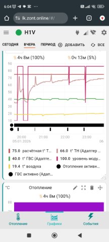

Приветствую всех
Ampera 12 и Zont H1V
Два года работал более менее нормально.
Сейчас вот эти выключения на 20 минут. Запрос на тепло есть, а он молчит ...
Резкие пики - это он на ГВС переключается, но поскольку сейчас водоразбора нет, то почти сразу и отключается.
И модуляция сразу на полную шарашит, до этого вроде ступенчато включался выключался.

Ну если до этого работало - вариант один. Что-то вышло из строя. Либо плата котла, либо контроллер. Проверить несложно
GooD BuG
Сообщения: 2
Зарегистрирован: 02 янв 2026, 20:17
Откуда: Moscow
Baxi Ampera Plus + Baxi Smart Link настройка
Сообщение GooD BuG »
Похоже разобрался.
На котле ручками поднял температуру по воздуху, он в неё "упирался"
Просто я был уверен, что при управлении Зонтом все управление ему передается, а оказалось котел выше установленной температуры не пускает.
А поскольку датчик котла висит чуть выше физически, то он и вырубался по достижению температуры.
Да, логика не очень удобная, но какая есть, надо просто запомнить как особенность.
