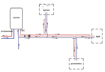

Здравствуйте. Помогите решить проблему с организацией рециркуляции ГВС.
Котел Eco four 24. Реализована схема (см. вложение).
Нужно чтобы утром я нажимал на кнопку, включался насос (на 5 мин) и прокачивал теплую воду по контуру ГВС. Но котел не переходит в режим ГВС при включении насоса.

minimaxpo писал(а):Здравствуйте. Помогите решить проблему с организацией рециркуляции ГВС.
Схема абсолютно корректная. Если котел не включается в режим ГВС, это означает, что насос слишком слабый. Скорости протока, создаваемой насосом, не хватает для того, чтобы датчик протока ГВС "почувствовал" воду. Также рекомендую установить дополнительно обратный клапан на входе холодной воды. Но это не более, чем пожелание.

Re: Рециркуляция ГВС на двухконтурном котле.
Обратите внимание на обратный клапан. Если он слишком "тугой", то он и не пропускает достаточный проток...

Сообщение Gdalex »
К данной схеме сразу вопрос: при таком включении отопления не будет? У котла ведь приоритет на ГВС - раз так, то при включенной рециркуляции только горячая вода. Если включать насос вручную и на время, то какой же смысл в рециркуляции?

Gdalex писал(а):К данной схеме сразу вопрос: при таком включении отопления не будет? У котла ведь приоритет на ГВС - раз так, то при включенной рециркуляции только горячая вода. Если включать насос вручную и на время, то какой же смысл в рециркуляции?
не будет отопления... смысл - не ждать пока нагреется система ГВС...

minimaxpo писал(а):утром я нажимал на кнопку
Есть еще вариация, вместо кнопки поставить рециркуляционный насос с таймером. Ну например у Грундика (ну никто его по-человечески не называет :) ) UP 15-10BU. Вот только не припомню, какой там диапазон времени работы минимальный. И да непонятно, осилит ли. Самый хилый ведь. У Wilo, да и других, тоже подобные модели есть, возможно и помощнее.
Зато кнопку не нажимать.
Ну и про обратный клапан на входе Сергей Федотович уже сделал рекомендацию.

Всем спасибо, все понял, клапан поставлю обязательно.
Но что делать с насосом? добавить еще один?
Включать насос планирую через реле, чтобы отключался через 5 минут.
Насос вот такой стоит, он как раз для рециркуляции ГВС предназначен: Wilo-Star-Z NOVA

BAXI-Ural писал(а):Обратите внимание на обратный клапан. Если он слишком "тугой", то он и не пропускает достаточный проток...
А его можно отрегулировать?
:shock: А "он" у Вас какой?

BAXI-Ural писал(а):
Простой пружинный на 1/2"

Можно попробовать подрезать пружину, либо поставить послабее (она там нержавеющая). И отключать насос надо, на мой взгляд, накладным термовыключателем...

Спасибо за рекомендации. Попробую поставить без обратного клапана, если заработает, то дело в нем.
На счет термовыключателя, можете порекомендовать конкретную модель?
