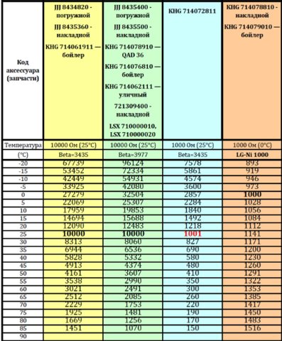

Взаимозаменяемость датчика температуры ГВС (бойлера)
Вот их характеристики
В своё время было вот такое письмецо от сотрудников Baxi.
Вопрос.
Можно ли на котлы серий Main Four и Eco Four вместо требуемого погружного датчика температуры - код 8435400, цвет красный - установить погружной датчик температуры, идущий к котлам серий Luna-3 (Comfort), Main, Eco-3 (Compact) - - код 8434820, цвет белый? А наоборот?
Можно ли на котлы серии Eco Four вместо требуемого накладного датчика температуры контура отопления - код 8435500, цвет красный - установить накладной датчик температуры контура отопления, идущий к котлам серий Luna-3 (Comfort), Main, Eco-3 (Compact) – код 8435360, цвет синий? А наоборот?
Ответ.
В файле «характеристики всех датчиков температуры BAXI» даны сопротивления всех датчиков при различных температурах.
Указанные датчики температуры невзаимозаменяемы. При малых температурах их сопротивления очень близки, но в диапазоне от 60 до 85 градусов показания датчиков могут отличаться на 10-25 градусов.
В случае острой необходимости можно временно установить датчик температуры, идущий к котлам серий Luna-3 (Comfort), Main, Eco-3 (Compact) на котлы серий Main Four и Eco Four. Это безопасно, но при этом не будет возможности нагреть теплоноситель или воду ГВС до максимально задаваемой температуры.
В частности
- котел будет показывать 65 градусов при достижении температуры всего 54 градуса,
- котел будет показывать 80 градусов при достижении температуры всего 60 градусов.
Обратная установка (красного датчика вместо белого либо синего) небезопасна, так как
- котел будет показывать 65 градусов при достижении температуры 78 градусов,
- котел будет показывать 80 градусов при достижении температуры 106 градусов.
Датчики бойлера конденсационных котлов должны иметь характеристику "красного"
Датчики бойлера традиционных котлов должны иметь характеристику "белого/синего"

В таблице, ссылка на которую есть в этой теме, у датчика KHG 714076810 указана характеристика Beta=3435, хотя для аналогичных датчиков с абсолютно такими же температурными сопротивлениями в этой таблице указаны характеристики Beta=3977. Либо я что то недопонимаю, либо в этой таблице опечатка и в столбце датчика KHG 714076810 должна быть характеристика Beta=3977. Кто в теме, прошу ответить - какая характеристика у датчика для бойлера к котлу Baxi duo-tec?

amix333 писал(а): 11 мар 2024, 01:37хотя для аналогичных датчиков с абсолютно такими же температурными сопротивлениями
Давай посмотрим о чем ты вещаешь.
Поясни.

В таблице, скачиваемой по ссылке в этой теме, указана характеристика b3435 для датчика бойлера к конденсационному котлу Baxi, а в вашей таблице по идее всё правильно

Это просто опечатка. В последней семинарке верная таблица.

amix333 писал(а): 12 мар 2024, 02:33в ... таблице ... всё правильно
Да, это правильная таблица.
