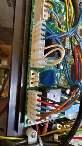

Господа!! Как называться данные разьём в котлах Baxi слим, в частности??

уууу. Это если только заходить на сайты магазинов радиодеталей и по фоткам искать пытаться. Муторно и долго, но....

Сюда обратиться - была вторая идея. К сожалению магазины банально отмвлчиыаются, в частности чип и дип.

Мне нужен был коннектор OpenTherm для настенника. Ну не мне. Тут кто-то маркировку спрашивал. Тот же самый ЧипДип открыл и листал. Долго листал, минут 20 наверное. Нашел :) Так что всё возможно.

RADAR, нет не они. У этих растояние межконтактов меньше. Уже такие есть.

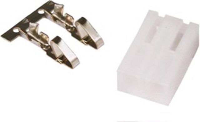

пока читал инструкцию на Адаптер OpenTherm ECO (763) - нашел такую фразу - "Внимание! Для подключения адаптера OpenTherm ECO (763) к котлам BAXI необходим разъем MHU-02, приобретается отдельно" отписал сюда для памяти... :)

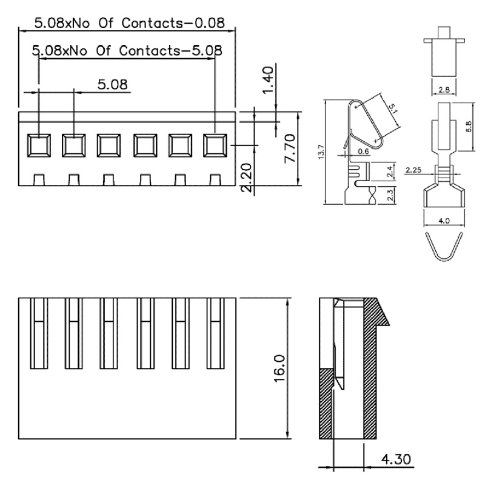

MHU-02 количество контактов бывает разное.
То, что быстро нашлось.
