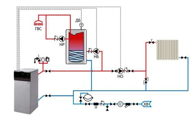

К котлу Baxi Slim подключен бойлер на 200 литров по схеме которая приложена.
Насос бойлера подключен через модуль приоритета, а насос отопления к котлу.
Вопрос в том что при остановке насоса отопления через него все равно есть небольшое
движение теплоносителя на отопительные приборы. Почему это происходит?

1. Не очень ясно что такое модуль приоритета. Насос змеевика тоже на котел должен быть подключен (смотря какая схема коммутации, но, как правило, это так).
2. Как вы поняли, что есть движение? Теплоноситель нагрет, насос его прогнал на выбеге. Подача равномерно горячая.

1. Датчик температуры воды в бойлере и кабель датчика и насоса ГВС (KHW71408741) по схеме ПРИСОЕДИНЕНИЕ БОЙЛЕРА ДРУГИХ ТОРГОВЫХ МАРОК
2. Клапан после насоса отопления постоянно горячий.

1. Ну то есть тоже на плату котла :)
2. А какой же он должен быть, если отопление включено? А если выключено, то и насос запускаться не должен.

Это происходит когда отопительный насос остановлен и включен насос загрузки бойлера.

Это гидравлика виновата, т.е. СО.

Если виновата гидравлика, то где в схеме ошибка?

А как может быть виноват котел?

Если насосы близко к котлу, то подача будет греться тупо физической теплопередачей по трубе. Я так думаю.
Кроме того чугун инерционен и ему нужно куда-то тепло скинуть.
