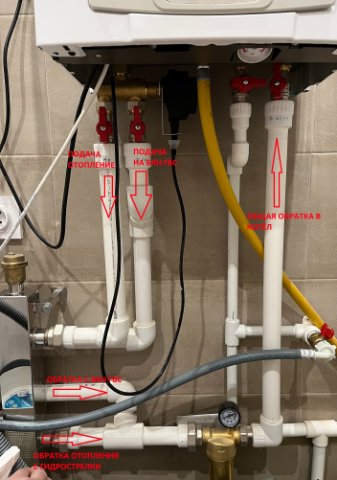

Система свежая новая, запущена осенью 2025. Установлен котел Baxi ECO Four 1.24 F CSE46524354- (серийный номер 251433061) с платой Bertelli (куплен на OZON) + бойлер косвенного нагрева Термекс Nixen 200 F (Combi) ЭдЭБ03361 (куплен на Всеинструменты.ру). Подключение выполнено с помощью комплекта для подключения бойлера косвенного нагрева с трёхходовым клапаном и датчиком BX4991100069 (куплен на OZON) с использованием одного и двух входящих в комплект датчиков температуры (датчик температуры воды в бойлере ГВС KHG71407681 BX4991100068). Гидравлическая схема системы в целом похожа на стандартную, указанную в инструкции к комплекту BX4991100069, с разницей в том, что на стороне отопления установлена гидрострелка (ГРУ40-2В RISPA НЕРЖ. GRU402VAISI) с дополнительным коллектором тёплого пола с собственным насосом, а так же дополнительным насосом на циркуляцию теплоносителя через радиаторы отопления (8 штук петля Тихельмана). Тройник, в котором сходятся потоки теплоносителя с обратки гидрострелки (по сути с обратки всего отопления) и поток теплоносителя с выхода БКН, находится перед входом в котёл. То есть передавливаний никаких быть не должно. Если нужно, схему нарисую. Фото прикладываю.

1) при работе котла на отопление - всё нормально, котёл работает ровно, без посторонних звуков и вибраций. При переключении работы на ГВС слышен щелчок трёхходового клапана, котёл разжигается, с самого запуска начинает вибрировать и всячески гудеть, свистеть, всегда по разному, то тише то сильнее, звуки абсолютно разнообразные. К концу прогрева ГВС звуки стихают. Температура на ГВС выставлена +55С, при этом на экране котла температура теплоносителя при работе на ГВС поднимается до +82С. При длительном нажатии на клавишу "i" видно, что что показатель А00 растёт и стремится к уставке +55С и иногда на 1-2 градуса перегревает. Я так понимаю, что температура +82С это температура теплоносителя для прогрева БКН, но не слишком ли она высока? Нормально ли, что при работе на БКН котёл издаёт подобные звуки? В чём может быть причина? Куда смотреть?

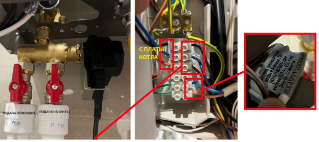

2) в инструкции к комплекту для подключения бойлера косвенного нагрева с трёхходовым клапаном и датчиком BX4991100069 указана схема подключения клапана к газовым котлам BAXI. Если смотреть на клеммник, то по инструкции подключается сверху вниз: R - красный N - черный, B - белый. Но при этом провода на самом клапане выполнены другим цветом - чёрный, синий и коричневый. И в клемник в самом котле с платы приходят так же чёрный, синий и коричневый. Фото прикладываю. Вопрос - какое подключение верное, или как можно проверить корректность подключения? Протестировать от сети 220В трёхходовый и наблюдать за его реакцией при разных комбинациях? Возможно, что неверное подключение является причиной проблемы в пункте 1, но ГВС тем не менее прогревается, а значит проток через клапан есть, ветка на ГВС очень горячая.
