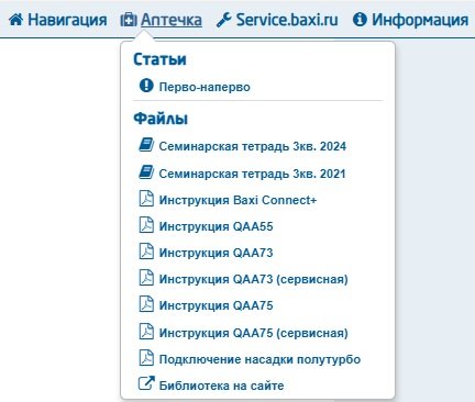

Krislamov писал(а): Вчера, 21:46И что такое семинарка?)))
Семинарская тетрадь тут:
