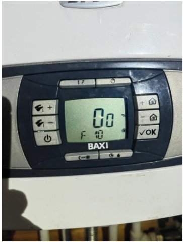

Что могло сбиться в параметрах котла, если перестал работать нагрев бойлера?
Мастер проверял Зонт, отключал, зачищал провода, подключил снова. Затем проверял параметры AMBON, MODUL, F10
F10 поменял на 02, АМBON и MODUL переключал в разных комбинациях и смотрел на реакцию котла.
В какой-то момент значок ГВС вообще пропал с экрана дисплея и не включался кнопками. Измененный параметр вернули в прежнее состояние - значок горячей воды вернулся на дисплей, но и только.
Днем контур ГВС прекрасно работал, вода горячая была постоянно (в 18 приехал мастер), ближе к 23.00 вода оказалась уже чуть теплой.
HW O> показывает 31. Если отключить отопление и оставить только горячую воду - котел вообще не зажигается.

Подскажите, пожалуйста, какие все же настройки AMBON, MODUL и F10 должны быть, если панель управления находится на котле в бойлерной, в доме есть датчик температуры Зонта, датчиков внешней температуры нет, но Зонт из интернета берет температуру на улице (по координатам дома)?
Я настройки не трогаю, просто пытаюсь понять инструкцию. Зонт и его комнатный датчик = "комнатный термостат"?

Если пользуете комнатный датчик на Зонте, тогда Ambon=0, Modul=0.
Про F10 мнения расходятся. В инструкции стали писать что нужно 01 выставить, раньше как-то не парились и 00 оставляли.

Котел нагрел воду, теперь я жду, когда дом остынет до +25, чтобы проверить, будет ли котел слушаться Зонта или нужно все нужно что-то менять (например, Зонт).
Но пока котел на отопление не включался, а уже больше часа прошло. Воду греет, насосом шумит, но и только. Отопление раз в 5 минут не дергает. Жду пока.
