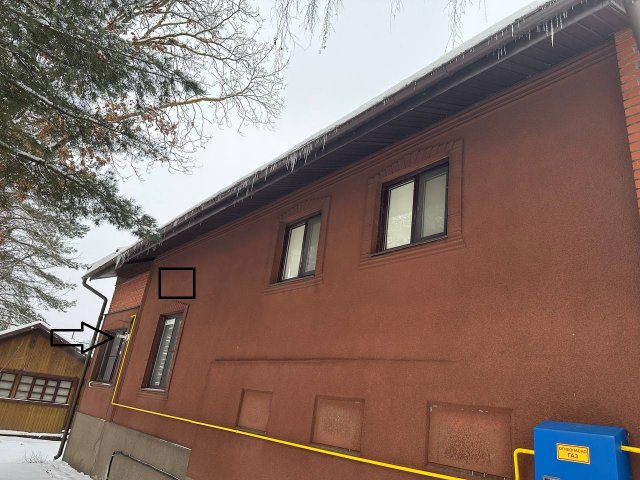

Планирую поставить на стене над окном (выделено черным квадратом) кондиционер мульти сплит на 3 вн. блока- лучше места пока не нашел. Вроде бы для кондиционера не страшно -он воздух не сосет в дом. Кондиционерщики говорят что нормально и для блока ничего не будет.
как думаете нормально будет для наружного блока кондиционера?

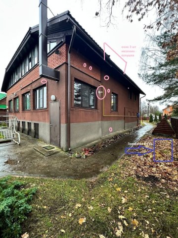

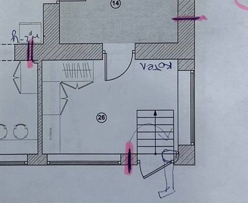

А вот по круглым отверстиям это я думаю приточные клапана пробить-но они находятся очень уж близко к дымоходу. А вот где рядом чуть выше дымохода-там 2 отверстия приточно вытяжной установки (150 м3 по паспорту ) на 1 комнату-думаю точно там не пройдет и будет засасывать воздух грязный. Да и мезонин с окном будет где кондиционер планирую вешать. Как быть с этим дымоходом?
А вот по другим отверстиям? Дом на естественной вентиляции.

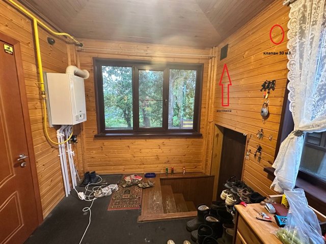

Котел Baxi эко лайф 1.24F.
и еще где стоит котел там прихожая небольшая с 2 окнами хочу пробить клапан 98 мм норвинд про это 30 м3 и рядом вытяжка труба -так знаю что для работы котла нужно 60м3 чтоб было. но смысл пробивать еще один клапан-может окно оставлять на проветривание? И вообще имеет смысл пробивать клапан в этой комнате с 2 окнами ? возле котла поставлю батарею чтоб был плюс на веранде. -
что можно придумать с дымоходом оставлять его или может вверх его вынести больше. Но там дальше окно спальни мезонина будет. также не очень хорошо. И так и так кручу и не могу найти решение.
Дымоход и вент отверстия. И как вентилировать где стоит котел.
