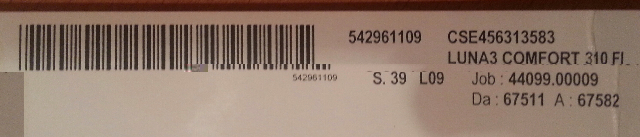

Скиньте серийник, скорее всего это пресловутая новая гидрогруппа, у меня по гей тоже были нарекания подобного рода.
ИГОРЬ2015
Сообщения: 13
Зарегистрирован: 10 сен 2015, 19:29
Благодарил (а): 3 раза
LUNA-3 Comfort 310 Fi
Сообщение ИГОРЬ2015 »
133967519 наверное он

может вот он

не похоже на новую гидрогруппу - котёл 2013 года, а новые гидрогруппы пошли с мая 2014

Ха. Удосужился все-таки по реквизитам пробить.
А котел-то со старой группой. На 31-й новую группу начали ставить с CSE456313584 (у нас с таким была беда). А здесь CSE456313583 - у него старая. Тем более удивительно,потому как прокладки там чуть Уже, чем колесо у белорусского трактора....
Думаю господам из Бист-термо (или кто его сейчас обслуживает) нужно согласовать с Baxi замену изделия. Иначе так и будете мучиться и Вы и они.

Bahus писал(а): Ха. Удосужился все-таки по реквизитам пробить.
Я с вами согласен, не даром с 2015г. BAXI комплектует новой гидрогруппой свои изделия с измененными теплообменниками и посадочными местами, думаю такой косяк не только у меня был и фирма сделала обгрэйд.

ИГОРЬ2015 писал(а): Я с вами согласен, не даром с 2015г. BAXI комплектует новой гидрогруппой свои изделия с измененными теплообменниками и посадочными местами, думаю такой косяк не только у меня был и фирма сделала обгрэйд.
Так в том-то и дело, что у нас косяк был именно на НОВОЙ группе. И другие жалуются именно на нее. У вас же еще СТАРАЯ модификация. Там таких косяков не наблюдалось. У нас, по крайней мере.
И не с 2015, а с начала 2014.
