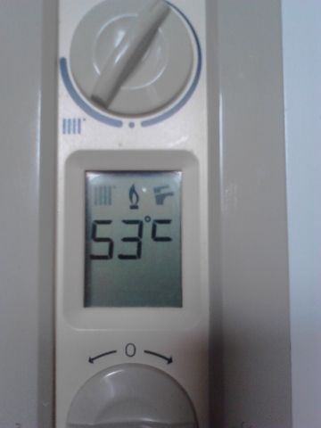

Сегодня обнаружился видимый косяк. Работает в режиме отопления, а на дисплее одновременно мигают два значка: режим отопления и режим ГВ.раньше такого не замечалось, снял видео но не получается прикрепить. прилагаю 2 фото, дисплей мигает и выдает по очередности вид фото 1 и вид фото 2. Ребята, прокомментируйте пожалуйста.

замена котла Baxi ECO 3 240 i
Вообще-то это не Есо-3 ...
Смотрите на точно модельна шильдике

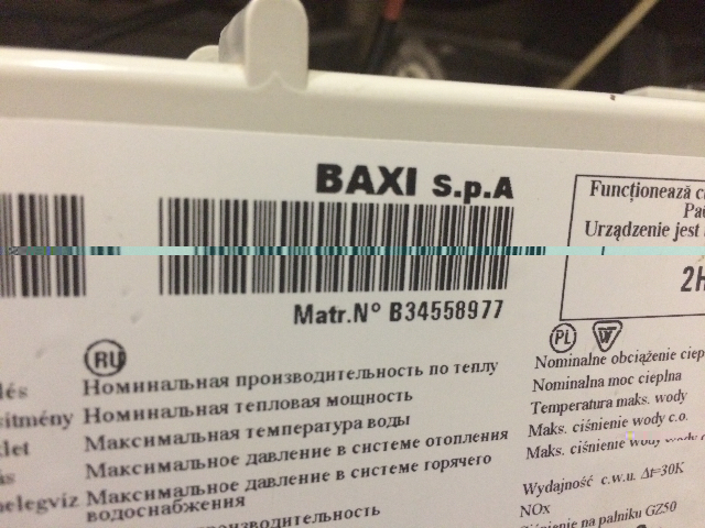

с шильдиком сложно, а по документам и вот фото...

Вызовите Мастэра пусть сделает диагностику , зачем на форуме гадать ! Если проблем нет -пусть работает !
- Представитель BAXI
- Сообщения: 4493
- Откуда: Екатеринбург
- Благодарил (а): 6 раз
- Поблагодарили: 377 раз
- Возраст: 57
Наклейка внутри...basycot писал(а): с шильдиком сложно
basycot
- Сообщения: 6
- Зарегистрирован: 10 мар 2016, 14:40
шильдик внутри на левой боковой панели, фото неудобно сделать, модель BAXI ECO3 240i, сod. CSB442243682. matr.№B60460086
- Сообщения: 13361
- Благодарил (а): 86 раз
- Поблагодарили: 1753 раза
В системе бьется как Eco3.
Но на самом деле это действительно Eco3Compact. Ближайший аналог - EcoFour 24.

а по коду CSB442243682 бьётся как Eco3Compact ...!

Так он и на фото визуально 3 компакт но на фасаде (заборе) написано другое

Ребята, здравствуйте! Возникла необходимость поднять предыдущую переписку. Заменить котел нет финансовой возможности, сервисник сказал менять расширительный бак. Теперь у меня сомнения по маркировке котла и определению какой бак покупать. В инструкции на Есо-3 бак 8 л, а на
Eco3Compact - бак 7л.Дайте совет пожалуйста.
- Сообщения: 13361
5668370 - семилитровый. Компакт у вас.
