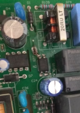

После грозы выходят из строя два элемента которые можно заметить, это мост возле блока розжига и элемент сопротивления. Меняли их не раз, но после запуска опять дымят. Короче дело времязатратное. За 5 лет ни одной платы оживить не удалось, сколько не пытались.
