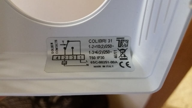

Добрый день!
Хочу подключить термостат Colibri 31 к ECO-5 Compact.
Вроде все понятно, убираю на котле перемычку и подключаю термостат (L-фаза, N - ноль).
Но смущает табличка внутри термостата.
Подключать к контактам 1-2 или 1-3?
Скорее всего 1-2, но что обозначает U в квадрате?
Заранее спасибо!

U - это, скорее всего user (потребитель). То есть котел в данном случае.
1 и 3 вам надо. При падении температуры пластина термостата выпрямляется, смещает перемычку на 3-й контакт (по стрелке). Тем самым замыкает петлю питания. При достижении установленной температуры пластина сгибается, перемычка возвращается на 2-й контакт. Котел ожидает.

На выходных подключил термостат, только к контактам 1-2.
Оказывается, при положении регулятора температуры в пределах от 0 до температуры в комнате контакты 1-3 замкнуты, 1-2 разомкнуты.
При перемещении регулятора в зону выше чем температура в комнате, 1-3 размыкаются, а 1-2 замыкаются и котел включается.
