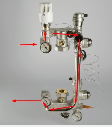

У Комбимикса при выключенном насосе узла теплоноситель , с подпором от котлового насоса, побежит так как указано стрелками.
В подающий коллектор полов не попадёт.
Да именно так, датчик термостата при обсуждаемой тут выше схеме управления насосом надо подключить вместо стрелочного термометра под термоголовкой он первый по пути стрелок на вашей схеме. При выключенном насосе узла если работает только штатный в котле в моем случае температура на нем начинает расти минуты через 2 после разрешения на отопления от комнатного термостата. А на самом коллекторе подачи в пол я вообще термометр снял так как там всегда то значение что выставлено на термоголовке.
