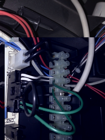

Добрый день!
Не получается подружить бойлер косвенного нагрева Drazice OKC 160 NTR и одноконтурный газовый котел Baxi Luna 3Comfort 1.310 Fi. Для подключения был куплен комплект состоящий из моторчика треходового клапана и датчика бойлера. Датчик бойлера пришлось нарастить проводом 2x0.75 (3 метра). Моторчик треходовика согласно инструкции установил красный, черный, белый на колодке СN1, далее датчик бойлера поместил в колбу бойлера до упора и подключил к клеммной колодки М2 к контактам 5-6. Установил в системных настройках F03 =5 Получил ошибку Е06, проверил правильность подключения и наличия перемычек о которых пишут - нет ничего! Правда обнаружил, что зеленные провода от колодки CN2 контакты 8-9 у меня не верно ведут на колодку M2 не на контакты 5-6 к которым я подключаю свой датчик. Переделал! Чудо, что-то переливается, есть движение, горелка запустилась на 75%, проработала секунд 5 и отключилась, ошибок нет, переключения на отопления тоже нет и так стоит очень долго. Я так понимаю завис, перезапускаю котел, тоже самое. Мысли закончились, требуется Ваша помощь!

А вы в колодке не промахнулись? Судя по фотке у вас не совпадают кабель от датчика с кабелем до платы.
Подключение бойлера к Baxi Luna 3 comfort 1.310 fi
Да, именно! Из-за этого котел выдавал ошибку E06. Я исправил кабели и теперь все совпадает и в режиме ГВС котел проработал пять секунд после чего горелка выключилась и больше не включалась, завис.

а может быть проблемка и здесь - сопротивление изменилосьalex7777 писал(а): Датчик бойлера пришлось нарастить проводом 2x0.75 (3 метра).

Андрей, добрый день! Возможно да. Подскажите, как провод нарастить правильно? Бойлер далекова-то стоит от котла.

Вряд ли. Он на отопление-то все равно шарашил бы. Хотя изъять из цепи и замерить с удлинителем и без - не помешает. Приблизительно понятно будет сколько погрешность ждать. Хотя мы и до 6 метров наращивали (правда не таким толстым) и ничего. Врать мож и врет, но работает штатно.
Тут что-то другое. Надо думку подумать.

Пробовал! Издает звуки, как буд-то жидкость куда-то полилась, начинает шуметь вентилятор, запускается горелка сразу на 75% мощности, пять секунд счастья, горелка вырубается -все! Слышен звук вентилятора до бесконечности, но горелка молчит (

Хм. А что-то ничего и не придумывается...
1. Скиньте клемму датчика с CN2, замерьте сопротивление датчика, дабы удостовериться, что не обрыв и не КЗ. Если в бойлере комнатная вода, тогда выше 10КОм должно быть.
2. Если датчик в порядке, вернуть его на плату. Попробовать вернуть F03=08. Оживет котел на работу по отоплению?

Выставляю режим только отопление и котел нормально работает. Попробую замерить на выходных.

Вопрос такой, а трехходовой клапан отрабатывал при переключении на ГВС?
А как понять, что он отрабатывает? Трехходовой сразу на ГВС начинает работать, а дальше от него переключений нет никаких, на отопление он уже не переключает, я так понимаю, потому что датчик ГВС ему сигнала не дает. Через пять секунд горелка тухнет и он так и висит, пока вручную на отопление не переключишь!

Все правильно. Трехход, судя по посту, подключен правильно. Да и если не отрабатывает - отопление должно штатно греться. Не Fourtech в конце концов.
Я вот чего думаю. Периодически помогает. Если не делали каких-то настроек типа комфорт/эконом - сбросьте программу. Мало ли чего там поднастроили. Кроме F03 по ГВС еще настройки имеются.
Сброс происходит одновременным нажатием левых кнопок над/под табло (iP и солнышко, вроде). Нужно на 6 сек зажать. После на табло появится надпись "clear". После проверить значение F03

Ничего не будет, не бойтесь. Плата выставит заводские параметры. Только F03 потом проверить.
Что же до датчика - я уже писал. Надо проверить его на обрыв (вряд ли, поскольку E06 нет) и на КЗ. Главное, чтобы хоть чего-то показывал. Желательно в пределах 65КОм-1мОм. Не нужно ничего рассоединять, просто скинуть клемму с платы. И на ней замерять.

Здравствуйте, форумчане и специалисты! У меня такая же проблема, никак не удается подружить БКН Drazice OKC 160 NTR и одноконтурный газовый котел Baxi Luna 3Comfort 1.310 Fi. Подключено все как по инструкции: моторчик трехходовика согласно инструкции установил красный, черный, белый на колодке СN1, далее датчик бойлера поместил в колбу бойлера (что сбоку рядом с трубами рециркуляции до упора) и подключил к клеммной колодки М2 к контактам 5-6. Установил в системных настройках F03 =5. Далее ничего не происходит. Трехходовик не переключает теплоноситель на бойлер. БКН стоит рядом с котлом длина труб буквально не более 1-2м, т.е. для циркуляции используется котловой насос. Хочу замерить сопротивление датчика приоритета ГВС в связи с этим вопрос: какой должно быть у него сопротивление? И вообще какой должен быть тип датчика? Дело в том, что куплен вот такой: http://baxisp.ru/magazin/product/273009403, а где-то я видел что комплектуют с белым наконечником, а у меня медный. И еще хотел бы спросить какие-нибудь заводские функции нужно менять при этом, чтобы заработало, например, по F09 или F21? Заранее благодарен за оперативный ответ.

Что сейчас говорят инфо значения HW O> и HW S^ ?
Помнится ещё была какая-то замута с параметром HW PR. Попробовать им поиграться.
Проверьте что F03 у вас сохранилось на новое значение. Ну мало ли.
Белого цвета датчики - резьбовые, установлены в двухконтурных котлах на контур ГВС. Характеристика с вашим у них одинакова. Таблицу сопротивлений можно найти в семинарской тетради (здесь в Аптечке pdf есть). На странице 78. Ваша колонка первая (KHG 714061911).

А. Для самого начала всё-таки убедиться, что функция ГВС активирована (краник на дисплее).

Здравствуйте, Bahus! Замерил сопротивление датчика приоритета ГВС. Прибор показал 15ком при HW O> 16°. Но параметр HW PR стоял 0. Поменял на 1 и все заработало. Спасибо огромное за помощь.
