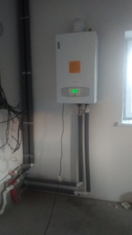

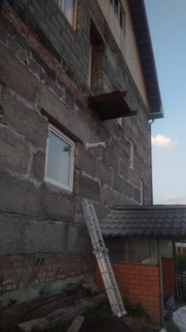

Подскажите, на какие документы можно сослаться, газовщики требуют вывести вентиляционную трубу снаружи дома до крыши. Котёл luna-duo_tec-mp-50.
Ставил 2 подобных котла и никаких труб не надо было. Как их заставить учить мат.часть? У них все котлы с открытой камерой сгорания!!!

Вот и я про тоже. Диаметр 150 мм, понятно сэндвич и до крыши, в смысле до конька. Вентиляция для данного помещения, т.к. там газовое оборудование.
