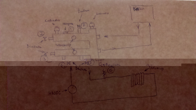

Bahus, Скажи пожалуйста, для моего котла вот этот комплект нужен, что бы Дражицу цеплять, KHG71409631 (71407681)?
И к каким выходам на гидрострелке и как мне цепляться? P.S. Я на картинке пронумеровал выходы.

Он самый. Чтобы иметь приоритет ГВС - надо подключить этот контур ДО стрелки.
Трехход вывешивается сразу после котла на патрубке подачи. Один из патрубков идет в отопление, как и был. Второй подключается к змеевику бойлера. Котел управляет подачей туда или сюда. Ну и все. Обратка отопления подключается тройником в обратку отопления, перед стрелкой. Обратные клапаны не забудьте.
Как-то так.

Bahus писал(а): Обратка отопления подключается тройником в обратку отопления, перед стрелкой.
Обратка бойлера ....

Спасибо! А зачем вообще тогда стрелка нужна? Что за обратные клапаны?
Сообщения: 12969
Благодарил (а): 82 раза
Поблагодарили: 1683 раза
ECO Four 1.24 + БКН
Стрелка нужна для отопления. Но мы же про ГВС сейчас, так? Бойлер подключается ДО стрелки, чтобы был приоритет и возможность управления. Если вы его подключите после стрелки - управлять им не получится.

Получиться - приоритета не будет без доп. автоматики !

А обратный клапан куда?
Сообщения: 12969
ECO Four 1.24 + БКН
Смотрите типовые схемы в каталоге

Понял. Спасибо.
