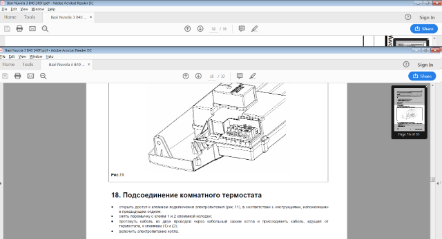

Добрый день уважаемые технари.
Я являюсь обладателем котла BAXI Nuvola 3 B40 240 Fi и просматривая инструкцию к котлу, обратил внимание на то, что к его плате через разъём CN7 может подключаться лицевая панель от котла BAXI Nuvola 3 Comfort под кодом KHG71410641-
https://baxi.ru/production/accessories/ ... R_BOILER=0
Смотрите пожалуйста фото номер 1 и фото номер 2 во вложении к этому посту.
Ответьте пожалуйста на вопросы, если кто знает:
1) Скажите пожалуйста действительно ли панель под кодом KHG71410641- может быть подключена и полноценно функционировать на котле BAXI Nuvola 3 B40?
2) Скажите пожалуйста, если подключена панель KHG71410641- в разъём на плате CN7 котла BAXI Nuvola 3 B40, она может выступать в качестве комнатного термостата?
3) Необходимо ли при подключении панели KHG71410641 - снимать проволочную перемычку с клемм 1 и 2 предназначенных для подключения комнатного термостата на котле BAXI Nuvola 3 B40 (фото номер 3 во вложении)?
4) Скажите пожалуйста, если панель KHG71410641- подключенна к котлу BAXI Nuvola 3 B40 полноценно им управлять мощностью котла, температурой ГВС и отопления как она это делает на котле BAXI Nuvola 3 Comfort?
5) И где можно приобрести эту панель и провод с наконечниками (соединяющий разъём CN7 и Панель KHG71410641

Подключение не родной панели KHG71410641- к котлу BAXI Nuvola 3 B40 240Fi.
1. да
2. да
3. да
4. да
5. У партнеров Baxi. Если покупаете как аксессуар (с приведенным вами артикулом) - коннекторы все в комплекте. Если покупаете как запчасть (там артикул другой), тогда в коробке только панель.
Bahus, Спасибо Вам за ответ.
Скажите пожалуйста, если покупать как запчасть или аксессуар, то цены различаются и эта панель как аксессуар дороже?
Скажите пожалуйста Bahus, я правильно понял Ваш ответ , что при подключении панели, проволочную перемычку с клемм 1 и 2 придется снять?
Насколько я помню, модели Комфорт (что Луна, что Нувола) с завода идут без перемычки. Поэтому да, снять нужно. В целом проверить несложно, спалить ничего не спалите.
проверить работу и с перемычкой и без нее...
