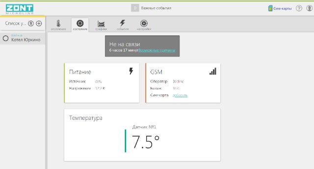

Zont H1-B работает с сентября. Последние пару недель стали появляться пропадания связи на 5-10 минут. Сегодня уже больше 6 часов не на связи. Оператор Билайн. Симка родная из комплекта. Напряжение в норме. Баланс более, чем достаточный. Дозвон проходит. Доступно управление котлом по телефону.

У меня с уже двое суток зонт теряет связь, по 15 часов нет , потом бах на пару минут подключился, потом опять пропал. Что случилось ? На сим карту звонок проходит отлично. Говорит баланс отрицательный ( но у меня пост оплата, он всегда такой) и говорит режим работы аварийный . Даже удалось обновить при очередном подключении. До этого больше года работал отлично. Оператор проверил все с симкой хорошо.
Отправлено спустя 3 часа 21 минуту 40 секунд:
Сто пудов проблемы на сервере zont. Год и более все работало отлично. Сейчас зеленый индикатор горит, иногда моргает два раза, значить связь есть, симка работает оператор подтвердил, тариф спец для устроиств. Но связи с зонтом нет, при этом пару раз в сутки подключается.
Отправлено спустя 31 минуту 55 секунд:
Сейчас опять в сети. Весь прикол что на днях запускаю котел, газ провели. А тут такое , наверное сам буду настраивать под зонтик. Но при этом звонок говорит что система в аварийном режиме.
Отправлено спустя 38 минут 20 секунд:
Видать чтото сделали , сейчас еще на связи .
