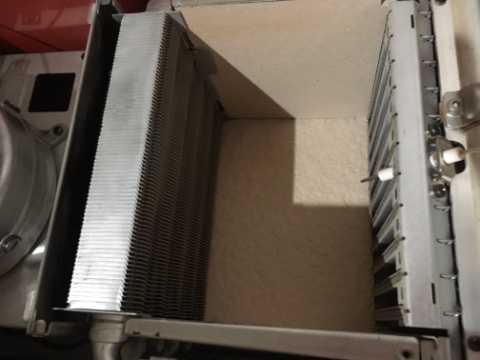

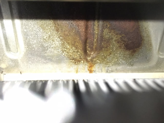

Пока всё открыто, решил заглянуть и в теплообменник, а там уже интересное:
Крышка "дымоприёмника" над теплообменником - ржавчина:
Судя по фото из интернета, это не самое худшее состояние теплообменника, но всё же хочется коллективного разума. На что обратить внимание господ из горгаза при вызове на плановый осмотр ВДГО? Что можно сейчас своими силами проверить/сделать?
