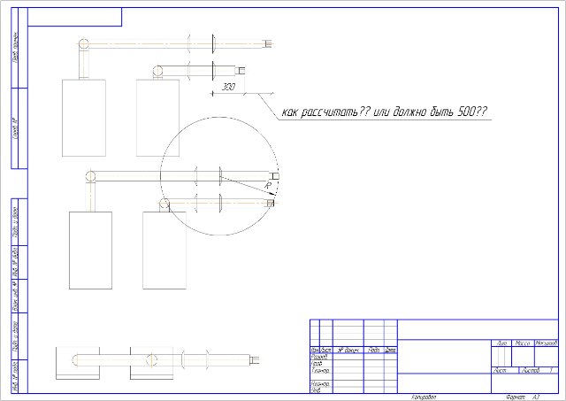

Доброго времени суток!
Подскажите какое расстояние должно быть между оголовками в свету? Напрашивается 500мм.
2 котла с закрытой камерой сгорания 24кВт и 31кВт.
Благодарю!

Giperborea писал(а): 29 дек 2022, 23:06между оголовками в свету?
Это как понимать?

2 варианта.
Может так?

Giperborea писал(а): 29 дек 2022, 23:06 Подскажите какое расстояние должно быть между оголовками в свету?
- никогда не встречал требования о расстоянии между оголовками.

Bahus писал(а): 31 дек 2022, 13:18 Обычно нижний дальше выводят
- нашел, требование указано в СП402.1325800.2018 приложение Г; Г11- наименьшее расстояние между двумя выводами на фасаде 1 м по горизонтали и 2 м по вертикали.

Выше ссылка с картинкой, все возможные положения и размеры.

Starik писал(а): 02 янв 2023, 23:09 все возможные положения и размеры.
- на картинке нету требования о размещении коаксила друг от друга.
