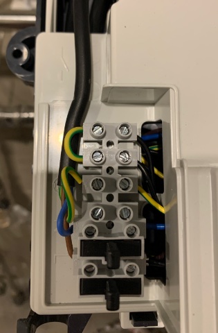

Очень не правильно... Тогда ещё один вопросик. Перемычка с М1 (контакты 1 и 2) убрана?

Котел подключал сервисный мастер, поэтому не уверен. Но с панели могу переключать режимы котла Лето-Зима и тд, менять температуру ГВС и Теплоносителя. Но не работает программатор, режим авто, не могу выключить отопление правой нижней кнопкой, где часы и рука, при переводе в OFF ничего не происходит. Дело в перемычке?

Режим надо оставить ручной. Всё отличие будет в том, что вы вместо температуры теплоносителя кнопками будете выставлять температуру помещения. Для автоматического режима более глубокие настройки нужны.
И да. Наличие перемычки нужно проверить. И убрать если установлена. Дело нехитрое, сами сможете. Котел обесточить, снять фасадную крышку (2 самореза снизу), откинуть на себя коробас с платой. Весь кожух снимать не нужно. Достаточно получить доступ к вводной клеммной колодке. Для этого слева есть маленькая крышка на одном саморезе по центру. Вот её открыть. Увидите колодку с предохранителями. Вот на 1-2 если стоит перемычка жёлто-зелёного провода - убрать. Если пусто, значит норм.

Понял! Спасибо огромное за детальный инструктаж! Сегодня открою и гляну что там с перемычкой. А в режиме с рукой тоже пробовал, да менялось уже не значение температуры теплоносителя, а температура окружающего воздуха. Но котел все равно не отключался, даже когда я выставил 18 гр, хотя в комнате было 23. Отпишусь как проверю перемычку.Bahus писал(а): ↑31 янв 2023, 09:50 Режим надо оставить ручной. Всё отличие будет в том, что вы вместо температуры теплоносителя кнопками будете выставлять температуру помещения. Для автоматического режима более глубокие настройки нужны.

В общем открыл крышку котла, перемчка была на месте..вот такой у нас сервис Убрал перемычку и все заработало как положено! Спасибо еще раз за подсказку!

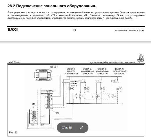

Вот я все таки не пойму, поясните пожалуйста: в инструкции у LUNA-3 в инструкции написано (раздел 17.1), что если нет комнатного термостата то перемычку нужно поставить! Значит если к этим клеммам не подключен комнатный термостат (но выносная панель стоит на стене и подключена по инструкции) то должна стоять перемычка!?

У вас есть комнатный термостат. Только его роль исполняет датчик температуры в выносной панели.
То есть или-или. Есть клеммы М1 для подключения термостата и есть цифровой интерфейс по Opentherm. Подключено/замкнуто должно быть что-то одно. Если оба отключены - котёл никогда не будет стартовать на отопление. Если подключена цифра и стоит перемычка - будет история как у вас. Перемычку нужно обязательно убирать. Либо можно подключить туда обычный комнатный термостат, но тогда в котле нужно произвести настройки, чтобы он понимал в какой момент работать, а в какой нет. Параметр F10 на котле, если интересно.
Кстати, это часто выручает, в частности на котлах 4 поколения. Во время грозы молнией вышибает контур термостат (который перемычка на М1). Соответственно котёл не может запуститься на отопление. Чтобы не чинить/менять плату - просто перемыкается цифровой интерфейс. Условия соблюдены, замкнут один из интерфейсов, хотя ни одного внешнего комнатника нет даже.

Как все интересно!))Bahus писал(а): ↑03 фев 2023, 10:06 У вас есть комнатный термостат. Только его роль исполняет датчик температуры в выносной панели.
То есть в моем случае (да я не один такой наверно), когда подключена выносная панель на стене, перемычка в М1 (где должен подключаться обычный комнатный термостат, между 1 и 2) должна быть снята?
Хорошо…
Но вот мой случай работает с октября месяца с этой перемычкой (что на F10 пока не знаю, но выясню. КСТАТИ про F10 в моей инструкции в разделе 20 ни слова, хотя в разделе 17.1 есть ссылка на F10 и рекомендация смотреть раздел 20!) и вроде проблем я от этого не испытываю (как мне кажется) - целевую температуру держит, температуру теплоносителя держит, работает все вроде адекватно (примерно ~ 40 минут работает котел и 1,5 часа отдыхает), расход газа пока по наблюдениям от 6 до 15 кубов в сутки (в зависимости конечно от температуры за бортом (включил котел в октябре при плюс +6 градусах за бортом, до сегодняшнего дня была температура пару дней -14 градусов, Ленинградская область).
Что работает с этой моей перемычкой не так? На что обратить внимание? Что будет когда перемычку уберу?)))
Комнатный термостат ставить пока не вижу необходимости - так как считаю что с контролем температуры хорошо справляется выносная панель. Да и зачем этот доп термостат нужен если есть панель?)))
Спасибо за комментарии и ответы!

Именно так Luna-3 Comfort идет с завода. Об остальном можно и не размышлять даже.
По поводу F10. В семинарской тетради расшифровано побольше, хотя и корявым языком. Скачайте, если ещё этого не сделали. Наверху в Аптечке.

Этот вопрос самому себе задай. У тебя же панель есть. Не поверишь, перемычка и есть воображаемый термостат с постоянно замкнутыми контактами, который у тебя, оказывается, по факту, тоже есть... Ты уж выбери, что-то одно.

Не может... Не верно понимаешь... У тебя система с зональным регулированием, что ли? Ты перемычку рассматривай как замкнутые контакты виртуального дискретного термостата одной из зон, у него всегда приоритет. Замкнул термостат контакт и не размыкает, котёл молотит постоянно для этой виртуальной зоны, он не поймёт, что у него ещё и зона панели есть. Вернее, при F10-02 он понимает, но при наличии перемычки, сделать ни чего не может. Возможно эта картинка из твоей инструкции к котлу больше понимания даст, если ранее на неё внимания не обращал... Это один из вариантов понятия. Другой, термостат используется для уменьшения периодов включения котла, а равно и его насоса, если не рассматривать зональную систему. Выставил на панели 20, котёл будет её поддерживать своим алгоритмом, без отключения насоса, соответственно периодичность включения горелки будет частой. Термостат же, настроенный на ту же температуру 20, но со своим гистерезисом и на величину этого гистерезиса, будет своими командами запускать или останавливать котёл, соответственно, его насос и горелку, период между включениями горелки увеличится. Если тебе такой геморрой нужен, можешь экспериментировать... По мне, так или, или, но не вместе. А если и вместе, то в качестве аварийного резерва.

Ты как школьник, прогуливающий уроки... Цитата инструкции: "F10 00 = без дополнительного комнатного термостата (параграф 17.2)"

Вы уверены что мы говорим об одном и том же котле. Ни в коем случае не хочу никого обидеть. Просто в инструкции к моему котлу и в инструкции на официальном сайте к моему котлу (BAXI LUNA-3 COMFORT 1.310 FI) то что Вы описываете - не написано!
F10 - упоминается один раз (приложу выкопировку из инструкции), с отсылкой в раздел 20 - а там про F10 нет ни слова!
Я просто пытаюсь разобраться - как сделать правильно…
Как по другому можно прочитать то, что написано в моей инструкции к котлу? Я не правильно читаю?
Вставлю ссылку на инструкцию так как вложение плохо видно
Посмотри пожалуйста раздел 17.1 на стр.62: там идет описание установки выносной панели на котле - описание подсоединения комнатного термостата - потом ВАЖНО…
https://service.baxi.ru/info/download-m ... sit=441798

Ты уверен, что это про твой котёл, ну или про плату в твоём котле? Так вот, параметр F10 - уставка значения температуры отопления:
00 = если к котлу не подключен комнатный термостат и отсутствует перемычка 1-2 колодки М1! Параметр ( set point ) выставляется кнопками +/- выносной панели.
01 = только для DIMS 26 с выносной панелью и подключённым комнатным термостатом 230V~. Котел включается или при запросе от панели, или при запросе от комнатного термостата.
02 = только для DIMS 28 (Внимание! при установке F10 = 02 установить перемычку на контакты 1-2 колодки М1 или подключить комнатный термостат!!!) установочный параметр (set point) –например 22ºС, выставляется кнопками +/- выносной панели, на комнатном термостате также устанавливается желаемая температура помещения. Котёл включается только при одновременном запросе выносной панели и
комнатного термостата!
Заводская установка F10 = 00
Внимание! Выносная панель управления выполняет функцию - включение и отключение котла по температуре в комнате, только при установленном параметре «AMBON» = 1 (см. стр. 12)
При установленном параметре «AMBON» = 0 включение и отключение котла происходит по температуре «накладного» датчика NTC на подаче и по комнатному термостату подключенному к контактам 1-2 колодки М1
*set point ─ «заданная точка» температуры регулирования
П.С. смотри своё железо...

Уважаемые эксперты, специалисты, учитывая вышеизложенные пояснения, можно какой-то промежуточный вывод сделать по установке/снятию перемычки в М1 и установке параметра F10? Поясните пожалуйста! Как правильно в итоге делать?:
Для котлов BAXI LUNA-3 Comfort 1.310 Fi с платой DIMS-28BX-01 без использования комнатного термостата
1. Убрать перемычку в М1 (контакты 1-2) и установить F10=00
Или
2. Установить перемычку в М1 (контакты 1-2) и установить F10=02 как написано в инструкции?
Или какой-то еще 3 вариант?
Спасибо за помощь и ответы!
Или

Да что же вы никак не успокоитесь с этой перемычкой
Серия Comfort НЕ предусматривает работу без комнатного термостата. Он уже есть в виде датчика температуры в корпусе выносной панели. Хотите вы того или нет - он ЕСТЬ.
Заводская конфигурация серии Luna-3 Comfort
Хотите ли вы использовать комнатный датчик - оперируйте параметром Ambon. Не нужен - Ambon=0. Панель куда угодно, хоть на котёл. Нужен - Ambon=1, панель лучше со штатного места на котле лучше отвести, поскольку там ей жарко и датчик будет нещадно врать.
- Перемычка М1 - отсутствует
- F10 = 0

bahus,
хорошо
позвольте тогда вопрос (надеюсь на ваше терпение)):
зачем про перемычку написано в разделе 17.1 инструкции:
с п.1 по п.6 идет описание установки панели на передней панели котла… тут все ясно и понятно - устанавливаем и подключаем.
далее установка параметров и вдруг установите F10=02!
затем расписано про комнатный термостат (не про выносную панель) - хотите подключите, не хотите - не подключите. установка по желанию.
а далее, большим жирным шрифтом написано ВАЖНО - если не используете КОМНАТНЫЙ ТЕРМОСТАТ - поставьте ПЕРЕМЫЧКУ!
В итоге имея в начале готовый к работе котел без перемычки и с F10=00, после установки выносной панели на котле, согласно предписанным рекомендациям ИНСТРУКЦИИ, имеем и перемычку и F10=02!
хорошо
