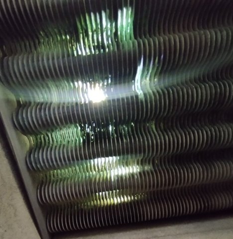

не комильфо оставлять тему без полного решения проблем. нет, я этот котел не поменял на другой :D
итак:
1) проблема не виденья пламени при ГВС, после танцев с бубнами вокруг электрода частично ушла на некоторое время но позже и на отопление появилась при первичном включении.
если котел холодный, то пока не прогреешь электрод (запуск-ошибка-сброс ошибки-запуск Х2-3раза) - котел не выходит на нормальный режим работы.
всё не давала покоя ошибка Е96 (низкое питание).
психанул, перепаял все электролиты - ошибка не ушла, но теперь стал адекватно запускаться на ГВС и на СО.
т.е. оказался тот случай, когда котел не видит пламени - электрод не причина а следствие высыхания конденсаторов по питанию.
2) проблем с не держанием заданной темп ГВС так и осталась.
напомню, что датчик темп гвс по таблице что выше проверял и значения совпадали, расходомер так же показывал без погрешностей.
стал себя морально готовить на покупку новой платы управления, но решил почитать инструкцию к котлу :lol:
где есть примечание:
котел при выходе из строя датчика темп ГВС берет инфу о темп от датчика на СО. в принципе пазл складывался, при отоплении ГВС более менее сносно греет, а без - уже проблема с недогревом/перегревом в зависимости от протока воды.
поменял датчик темп ГВС - котел стал держать заданную темп диапазоном +-2*С
3) осталась последняя проблема. при максимальном протоке воды ГВС (а напор достаточно хорош) , котел всё таки не догревает до заданных 42-45*С (игра с мощностью F09) толку не давала.
уже стал думать что котел физически не в состоянии прогреть такой проток воды.. и почти смирился с этим прикрыв слегка подачу холодной на котел.
и вот в очередной раз лезу проверять трехходовой клапан, полагая что он не полностью перекрывает СО при работе ГВС, решил более тщательно осмотреть теплообменник на предмет чистоты сот.
снаружи вроде чист, а на просвет при помощи лампы - ~30% забито :facepalm:
каких то 3часа чистки без демонтажа. и теперь всё греет когда надо, и не греет когда не надо ))
фото до и после

Всё обсуждение строилось на том, что котлу проводилось полноценное ЕТО (чистка всего и вся), а в итоге оказалось, что много лет никто ничего не делал... :rofl:
Очень хорошо, что ты напомнил всем, кто прочтет тобою напечатанное, о важности проведения полноценной чистки котла хотя бы раз в год.
