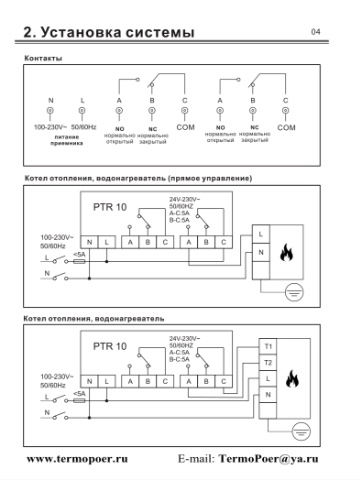

Starik, вернемся к термостату, его подключать двумя проводами N и L?
там есть две схемы (в коих я ни черта не понимаю), «прямое подключение» и вторая схема с 4 проводами
в чем разница будет у них?
термостат если что без шлюза.

Нижняя схема. Вам же необходимо эмулировать перемычку, вместо которой вы термостат подключили. Вот его реле и будет эту перемычку эмулировать когда необходимо. Так называемый "сухой контакт". 220В там уже есть, нужно их пробрасывать просто.
А остальные 2 провода это питание самого термостата. Ибо не на батарейках.

дымоход писал(а): 23 ноя 2023, 15:13вторая схема с 4 проводами
Уже всё подсказали.
Подключаю питание (это которые N и L ) самой коробочки внутри котла к проводам питания котла, на электрической схеме в инструкции к котлу 230в обозначено.
Коробочку цепляю возле котла, чтобы не заморачиваться с розетками и прочим. Провод, который подает питание в котел, подаст его и к термостату. Т.е. в котел заводишь четыре провода, два из них - будет питанием термостата, два (которые Т1 и Т2) - вместо перемычки (там надпись термостат).

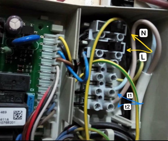

Starik, извиняюсь, что глупые вопросы может задаю, где питание 230 указано, прям туда с имеющимися проводами сунуть свои два от приемника термостата?
n и l без разницы будет как поставить?

вот такая же колодка у меня

Можно просто в соседнюю розетку сделать кабель со своей вилкой. Если она в наличии, конечно.
А так.... Коричневый провод на котле у вас фаза, голубой - ноль. Вот соответственно им и термостат подкидывайте. Только проверить потом, что вилка котла в розетке именно так и вставлена. Фаза к фазе, ноль к нолю. Если наоборот - вилку перевернуть. Или перемонтировать.

дымоход писал(а): 24 ноя 2023, 08:14вот такая же колодка у меня
Всё правильно понял и на фотографии обозначил, питание термостата заводить на колодку со стороны кабеля питания котла. Но фото, похоже, не твоё.
Для приемника фазировка не имеет особого значения.
Себе для монтажа купил четырехжильный кабель, по цветам разобрал провода, завел в котел вдоль кабеля 220в (прямо в уплотнительную резинку зашел вместе входа котлового), подключил пару на 220в и пару вместо перемычки. Этот способ использую потому, что у меня инвертор с АКБ для котла установлен, поэтому база и котел всегда вкл. или выкл. одновременно.
Есть один нюанс с таким способом подключения: если котел обесточить (вынуть вилку из розетки) и потом включить, то надо будет около минуты ждать, пока термостат с базой свяжется, всё это время котел на отопление не будет включаться. Как только второй индикатор (лампочка) на базе засветится, котел заработает на отопление. Через какое-то время после установки термостата обесточил котел, а потом подключил и ах..балдел - отопление не работает. Хорошо, что приемник термостата громко клацает. :rofl: После этого случая приклеил стикер на вилку котла с текстом: "ждать включения термостата".

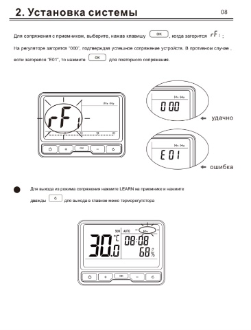

Starik, а вот еще фигня какая, при сопряжении пишет ошибку Е11 на термостате, а при тесте сопряжения пишет good

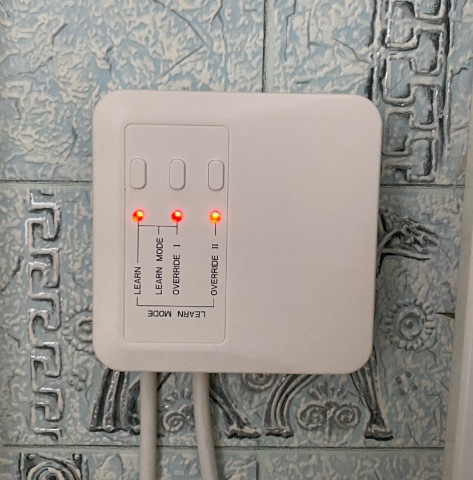

Что-то ты там зарегулировал напрочь. :) В каком режиме термостат (это на картинке стр. 01, позиция - Н)? Прочитай какой режим как работает.
Сбрасывай всё что наклацал, можно батарейки вынуть. Внимательно читай инструкцию и потом начинай давить на кнопки.

дымоход писал(а): 30 ноя 2023, 16:21при работе на приемнике ведь все три лампочки гореть и должны?
Это как такое может быть? Один термостат = одна линия, если купишь второй (который с батарейками), то подключишь его ко второй линии. В начале подключения выбираешь канал связи № 1 или № 2, и включаешь сопряжение, емнип. На приемнике верхний светодиод - питание, два нижних - это сигнализатор работы термостата (светится, значит режим отопления вкл, если погас, значит выкл.), условно говоря. Термостат у тебя один, значит и сигнализатор должен светиться один (если всё правильно настроил).

вот так, по сути я не сопрягал его, т.к в инструкции написано, что они уже связаны, при тесте сопряжения пишет good

Выполни сопряжение, чтобы работал один канал связи.

Starik, я, конечно еще раз попробую, пока не дома, но была ошибка там Е11.
даже не Е01, как написано в инструкции.

дымоход, недалеко от приемника стань, включи сопряжение.
Там ещё кнопки на приемнике надо понажимать, которые "режим обучения" называются, емнип, давненько уже настраивал (лет шесть прошло, однако). :)
