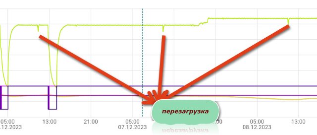

На данный момент ради эксперимента убрал все насадки "антилед" привел так сказать в состояние как было изначально. Вернул диафрагму на место. Уже в голове не укладывается что может быть, вроде все пункты проверил по этой ошибке. Не дает покоя тот момент, что все Е05 появляются в период с 16:00 - 17:00, на графике тоже будет видно, подписал дни. Не поленился напишу даты и время:
28.11 - 16:10 Вторник
29.11 - 16:33 Среда
12.12 - 16:08 Вторник
13.12 - 16:10 Среда
21.12 - 16:22 Четверг
24.12 - 16:50 Воскресенье

Без зонта как работает. Ежедневная перезагрузка бывает.

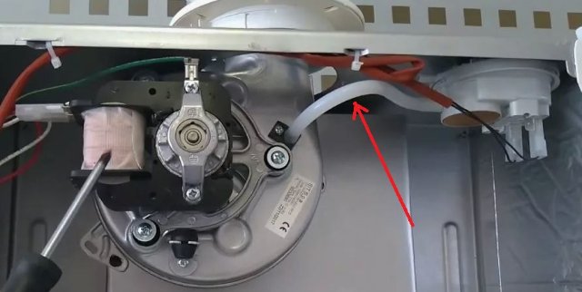

Sarov055 писал(а): 25 дек 2023, 10:27Проверка трубки вентури, не сломанная, не забитая, где отверстие под винт крепления небольшая трещина, но сама трубка целая. В посадочных местах не болтается. Силиконовая трубка от вентури до прессостата целая.
Что-то напомнило: "не бита, не крашена"... Что мешает заменить, цена не высокая.
Заглянул в первоисточник, а там: "7. Попала вода в силиконовую трубку, соединяющую пневмореле с трубкой Пито".
Трубку надо найти с пузырём в середине, в этот пузырь будет конденсат собираться (или сделать самому из капельницы) и перестанет мешать устройству работать (в обычной трубке - мешает).

Starik писал(а): 25 дек 2023, 14:36 Трубку надо найти с пузырём в середине, в этот пузырь будет конденсат собираться

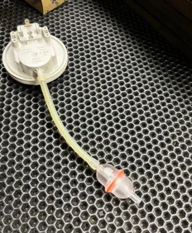

Sarov055 писал(а): 25 дек 2023, 14:47нужно заменить обычную трубку на трубку с емкостью для конденсата?
Именно так.
Sarov055 писал(а): 25 дек 2023, 14:47просто я частый гость внутри котла стал, в этой трубке ни разу не наблюдал конденсата.
Скорее всего, пока ты до котла в деревню доберешься, он успевает "рассосаться", там много воды не надо, чтобы датчик тяги не сработал.
В любом случае, раз уж начали дуть на холодное, то особого труда не составит воткнуть трубку с конденсатосборником (и Пито поменять). Только расположи трубку так, чтобы "пузырь" оказался самой нижней точкой.

Starik писал(а): 25 дек 2023, 16:42 Скорее всего, пока ты до котла в деревню доберешься, он успевает "рассосаться", там много воды не надо, чтобы датчик тяги не сработал.
идея мне нравится, заказал сборник, как приедет поставлю. Буду наблюдать, а так спасибо :good:

Sarov055 писал(а): 25 дек 2023, 10:27 что все Е05 появляются в период с 16:00 - 17:00, на графике тоже будет видно, подписал дни.
Ещё раз , в котле одно и тоже время это автоматическая перезагрузка. Она и выдаёт эту ошибку.По графику видно. Пробовать сбросить настройки до заводских. И настроить всё по новой, зонт исключить временно. Как ведёт себя при ручной перезагрузке? Склоняюсь что в плате что то.

kdme56 писал(а): 25 дек 2023, 21:24 в котле одно и тоже время это автоматическая перезагрузка.
смотрел видео про авто перезагрузку котлов, в ПО заложено каждый 12 часов, как поясняют, если нужно чтобы он перезагружался в 12:00, то нужно в это время его обесточить, потом с этого времени цикл перезагрузки будет равен 12 часам. Сделано для того, чтобы не копил ошибки в ПЗУ якобы.
Отправлено спустя 4 минуты 10 секунд:
kdme56 писал(а): 25 дек 2023, 21:24 Как ведёт себя при ручной перезагрузке?
Как приезжаю висит Е05, нажимаю кнопку "reset" и все, запускается без проблем и работает.

Bahus писал(а): 25 дек 2023, 13:23 Мне тоже кажется что это что-то внешнее. Ну и как минимум попробовать Зонт исключить из управления
в общем вторник, с 4 до 5 котел стоял, с зонта с 4 до 5 перевёл на температуру 10 градусов, чтобы был в режиме снижения и ждал, решил пропустить этот промежуток времени. В итоге в 5 часов перевёл на 23, не запустился, подозреваю что опять Е05 и опять с 4 до 5. Что то с платой может быть? Завтра поеду интересно посмотреть в живую с 4 до 5 что происходит там. Может действительно можно какой то сброс сделать?
