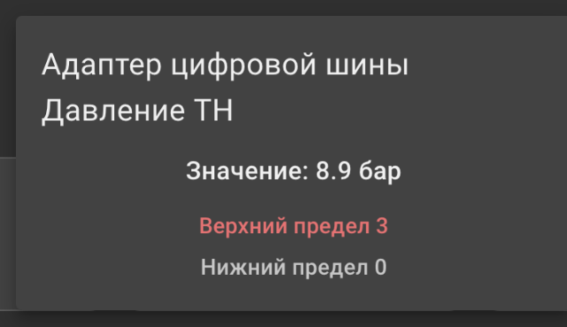

Давление в котле на цифровой шине и термометре разной, котел по Адаптер цифровой шины (с помощью коннект плюс) показывает 8,6 бар, а датчик термометр в котле же, показывает 1,8 бар.
Кому верить? и где неисправность?

andrey88888888 писал(а): 05 янв 2024, 21:29и где неисправность?
В знаниях.
Датчик котла это обычный выключатель, он не производит измерений и не выдает данных. ;)
Не надо путать с манометром, это отдельный самостоятельный элемент конструкции, который не умеет делиться информацией с платой котла.

То есть вы имеете введу что показания 8,6 бар не нужно обращать внимание? но датчик же изменяет показания.

andrey88888888 писал(а): 05 янв 2024, 22:29но датчик же изменяет показания.
:facepalm: Ещё раз: в котле нет датчика, который умеет измерять и передавать информацию о давлении. Что за чудо девайс выдает эту информацию и с какого потолка он её срисовывает мне не интересно. О возможностях котла выше уже повторил. ;)

Да, не очень понятно откуда Зонт это значение берёт. Возможно вы что-то неверно настроили. Укажите ему, что у котла нет цифрового датчика давления. Можно и не обращать внимания, но как-то это неправильно всё же.
А за давлением следить можно (и нужно) исключительно по котловому манометру.

Bahus писал(а): 06 янв 2024, 09:40 Да, не очень понятно откуда Зонт это значение берёт. Возможно вы что-то неверно настроили.
Но ведь хочется же, такой показометр-попугаеметр иметь, зачем читать, думать...

Ну если нарисовано, зачем думать? Хочется же электронике верить.
Кстати, действительно непонятно откуда контроллер эту цифру взял...

Bahus писал(а): 06 янв 2024, 10:05 Кстати, действительно непонятно откуда контроллер эту цифру взял...
Полагаю, что от контроллера не думая хотели, то он и выдал.

У меня тоже самое показывает 8.9 Бар, это неверная информация, там датчик не может передавать информацию, а на самом деле не помешало бы видеть давление в СО в приложении( лишним точно не будет) на мой взгляд!

Покупайте цифровой, вкручивайте. Никто же не мешает

andrey88888888 писал(а): 05 янв 2024, 22:29 но датчик же изменяет показания.
По моим наблюдениям нет, всегда 8,9. Или прикрепите график из истории, тогда будем думать на что опирается zont.
