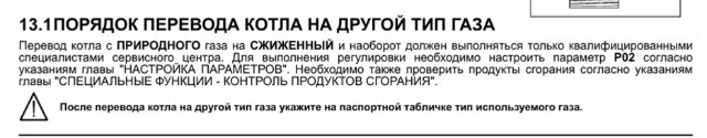

Мне тут подсказали возможную причину. Интересно узнать Ваше мнение. Так как у меня газгольдер, а газа в нем осталось менее 30%, то сейчас там преобладает бутан (G30), так как пропан (G31), на который рассчитан котел согласно паспорта, испаряется в первую очередь как более легкий. Может быть причина в этом? Котел только калибровался в автоматическом режиме (согласно инструкции) и специально на российский газ (на не чистый пропан, а пропано-бутановую смесь) не перенастраивался (если такое вообще возможно). Или опять глупость ?
- Сообщения: 7517
- Благодарил (а): 74 раза
- Поблагодарили: 830 раз
- Возраст: 59
Причина ошибки Е069 в Baxi LUNA DUO-TEC E 1.28 - вопросы к логике работы платы котла
Состав газа редко бывает идеально однородным. Чтобы не было разночтений, параметры оборудования рассчитываются и заносятся в паспорт изделия при работе на газе с эталонным составом. Именно этот состав получает обозначение с буквой G.
G20 – чистый метан, содержание CH4 = 100%. Для сравнения, G21 называется предельным газом для неполного сгорания и сажеобразования, в нем 87% метана и 13% пропана (C3H8).
G30 – газовая смесь, состоящая из равных долей обычного бутана (н-бутана) и изобутана (i-бутана).
G31 – сжиженный пропан, содержание C3H8 = 100% (возможно добавление н-бутана).
Теперь по теме беседы, обратимся к первоисточнику (надеюсь, первоисточник в наличии): Возможно не внимательно читал, но информации о переводе котла на другой тип газа не помню.

Да, я явно отдельно не писал, но подразумевал перевод на сжиженный газ в этой фразе.
Да, инструкция в наличии.
Кстати, одна из причин почему взял именно этот котел в том, что перевод на другой тип газа не требует замены форсунок, а делается чисто настройками.
