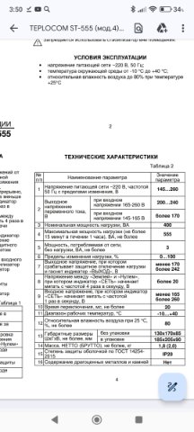

Starik писал(а): 26 окт 2024, 13:52 при падении напряжения в сети, мощность стаба тоже падает
теоретически не должна, если падает напряжение, то будет больший ток из сети высасывать... :?
Сообщения: 7432
Благодарил (а): 73 раза
Поблагодарили: 819 раз
Стабилизатор Штиль SW 500L и Baxi EcoFour 1.14f
RADAR писал(а): 26 окт 2024, 13:58теоретически не должна,
Отыскал: "При понижении входного напряжения до 170 В мощность стабилизатора падает на 30–50 % в зависимости от вида и КПД устройства."
Сообщения: 6703
Благодарил (а): 112 раз
Поблагодарили: 415 раз
видимо практика суровее... :)
Сообщения: 7432
Да сам в а... шоке. :)
Сообщения: 12969
Благодарил (а): 82 раза
Поблагодарили: 1683 раза
Это Теплоком 555.
Верить или нет каждый сам решит
Отправлено спустя 4 минуты :
Отстойная картинка вышла. Короч Бастион обещает при 165-260 входного 200-240 выходного.
А при 145-165 обещают поднять до 170. Что для котла вполне достаточно

Bahus писал(а): 29 ноя 2024, 09:45 Конкретно этот термостат другой конструкции. Ему нужно внешнее питание 220В.
Нет, именно этот обычный механический термостат. Описание там действительно не полное и зачем то в нем написано про 220В что сбивает с толку. Но я видео от покупателя посмотрел, где он жаловался на гистерезис и что ему продавец сказал, что можно его винтиком отрегулировать. Он на видео полностью разобрал термостат и там видно, что там газ в камере давит на контакты и это замыкает/размыкает контакты. Этому термостату не нужно питание для работы.

ramus, 220В механическому комнатному термостату не требуется,у меня тоже стоит механический ТК-10,от термостата идет один двужильный провод к котлу, к месту установленной перемычки,которая предварительно убирается,все прекрасно автономно работает.Ваш термостат скорее всего можно доработать,чтобы он питался и от батареек и от сети,примерно,как ноутбук,но тут надо соображать.
Отправлено спустя 10 минут 58 секунд:
Bahus писал(а): 28 ноя 2024, 09:36 Чисто теоретически фазу питания термостата можно взять от релейной петли.
мне непонятно это выражение,можно подробнее?

Думаю, что просто пока от термостата вернусь к котлу проводом, поставлю вилку и через тройник запитаю от ИБП с котлом. А остальные варианты буду уже с электриком пробовать, когда для него еще какие-нибудь задачи появятся.

alexey13, не должно быть остальных вариантов,управление термостатом котла у вас уже подключено,подключите вилку питания термостата от эл.сети к ИБП,но только не через тройник,а то тройник может сыграть злую шутку,контакт надо сделать надежный и неважно как повернете вилку термостата при включении в розетку, т.к. контакты реле у вас сухие,это значит,что на них нет никакого электрического потенциала,контакты реле термостата выполняют роль перемычки,замыкаются-размыкаются.А вот термостаты для пола,там на контактах реле присутствует электрический потенциал и их ни в коем случае нельзя использовать с котлом в качестве комнатного термостата.
