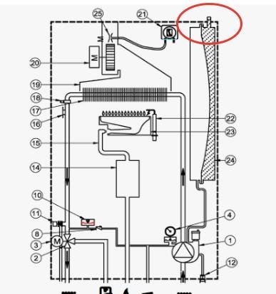

Когда только заполнил систему, давление через какое-то время начало падать. Я запаниковал, т.к. течи ну нигде не было ну и кое-куда ручки потянулись (начал импровизировать). А потянулись они к крутилке, которая располагается справа сверху котла. Вычитал сейчас, что эта крутилка — ниппель расширительного бака (хотя я не уверен, что это именно то). Странно, что в инструкции на схеме устройства котла эта деталь не подписана.
В итоге я её затянул.

Сейчас немного боязно, а можно ли было вообще трогать эту крутилку? Логика в момент запуска системы подсказывала, что раз эта крутилка на видном месте и в доступе, то трогать её можно. Почему-то я решил, что это воздухоотводчик :crazy:
Если все же трогать её было нельзя, то можно ли как-то отрегулировать/вернуть к заводскому положению?
Что может произойти, если её затянуть или сильно ослабить?

Samostroevich писал(а): 12 дек 2024, 16:53 произойти, если её затянуть или сильно ослабить?
в общем то ничего не произойдёт... просто колпачёк ниппеля. закрутите до упора и успокойтесь :)

У вас на автомобиле 4 таких крутилки есть. По одной на каждое колесо. Может даже пятая в багажнике есть )))) Это колпачок золотника ниппеля расширительного бака. Открутите и загляните. Знакомую картину найдёте.

Bahus писал(а): 12 дек 2024, 17:54 Это колпачок золотника ниппеля расширительного бака.
Понятно) А то котел высоко повесил. Ручкой то своей шаловливой нащупал, покрутил. Со стороны вижу, что колпачок какой-то)

Samostroevich писал(а): 12 дек 2024, 20:34 что было бы странным решением размещать какой-то краник снаружи котла
Его вывели наружу для удобства обслуживания бака. Видели бы где он в других моделях находится. Без мата насос не подключить.
