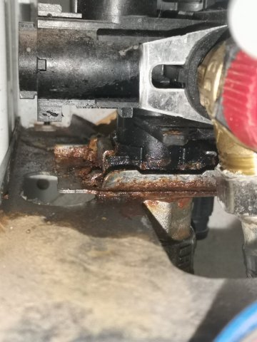

Всем добра! Долгое время я и обслуживаюшие сервисники-газовики не обращали внимание на соли между гидрогруппой и выходом подачи. Недавно стало капать. Полез внутрь, а там уже пошла капитальная коррозия. См фото:
Пытался вытащить фиксирующую скобу - ни в какую. Всё залил ВД40, взял большие клещи - никак. Соседняя скоба выходит без больших усилий. Как можно разобрать этот узел, не сломав всё вокруг?

Добрый. В таких случаях сначала чуть заколачиваю, потом обратно, коброй. обычно в 10 минут укладываюсь. А течь скорее всего сзади, по заглушке.

Greenfield писал(а): 01 фев 2025, 14:40 Всё залил ВД40
Мля, да чо же за поветрие пошло, что ВэДэшка во всех случаях помогает? У вас что там - резьба закоксовалась? Нет, мля. Там тупо прокладка. Хуле вы её керосином льёте? :twisted: :twisted: :twisted:
Скиньте давление и вытащите пассатижами. Или тонкогубцами. Что подойдёт.
