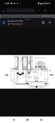

прочистили микроотверствие под клапаном. Тоже грешили на это отверстие. Не помогло. Что интересно, ошибка возникает только при отоплении. Если включить только гвс ошибки нет

taurus_tiger писал(а): 23 окт 2024, 17:38прочистили микроотверствие под клапаном.
А как ты туда добрался? И главное - зачем?

Starik писал(а): 23 окт 2024, 18:29 А как ты туда добрался?
мастер по baxi добрался. Говорил, что грязь в том отверстии - одна из причин ошибки е01

taurus_tiger писал(а): 23 окт 2024, 18:49Говорил, что грязь в том отверстии - одна из причин ошибки е01
Что-то мне подсказывает, что после такого "ремонта"... всё только хуже стало.
А подними-ка ты значение F10 с нуля до тридцати, к примеру. Заработает или нет? Так себе костыль, но мало ли.

Seregaana27 писал(а): 05 мар 2025, 20:54 на клапанах , как не странно , разные соединения
Не странно. Либо модели разные, либо одинаковые, но с клапанами разных производителей (да, такие модели котлов тоже были).

Bahus писал(а): 06 мар 2025, 09:57
Кста. Вы так ни разу и не удосужились модель котла озвучить. Хоть бы в профиле бы прописали, что ли....
Baxi ECO-4S.
