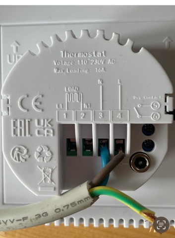

Добрый вечер. Если без сарказма, то сухой контакт это цепь замкнута или разомкнута. Никаких сторонних напряжений туда подключать нельзя. Судя по фото (термостата), он предназначен для управления нагрузкой, и, скорее всего, подключив его к плате, сминусуете плату котла. Вот если бы модель термостата, а не блеклое фото задника и красивое фото лицевой части, то интернет бы сказал гораздо больше.

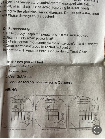

Ну вон же у вас на заднике 5-6 клеммы для подключения сухого контакта. Вот туда вместо перемычки котла и цепляемся. Если термостату нужно своё питание (а оно, скорее всего нужно), то 3-4 оставляем из сторонней розетки. Клеммы проброса нагрузки 1-2 не используем.
Отправлено спустя 5 минут :
Перемычка на вводной колодке котла это и есть сухой контакт. Если открыть электросхему котла в конце инструкции - это превосходно видно. Туда параллелится вводная фаза котла.
Термостат по своему датчику замыкает реле когда нужно греть - котёл греет. Термостат размыкается по догреву в помещении - котёл ждёт.
Проверьте только по инструкции термостата, чтобы реле на 5-6 позволяло коммутировать нагрузку напряжением 220 (230) вольт с током до 3А.

Можно вместо сухого контакта использовать проброс фазы с клеммы 1 термостата. Тогда её нужно скоммутировать с клеммой 2 (из рисунка 10 инструкции котла) вводной колодки. А клемму 1 оставить пустой. Ну и чтобы фаза туда приходила та же самая, от которой котёл питается, на всякий случай (если электроснабжение домовладения имеет 3 фазы).
Что же до характеристик реле сухого контакта термостата - думаю там всё нормально. Их комбинированные именно под это и делают. Проброс питания на 1-2 идёт для бОльших токов, как правило. Туда обычно тёплые полы подключают со своим выносным датчиком. А реле сухого контакта обычно для использования с котлами ставят. Так что проблем быть не должно.
