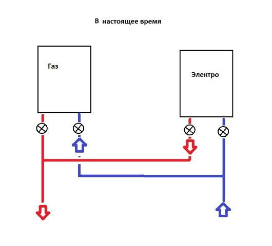

Здравствуйте.
Имеется имеется двухтрубная попутная система система отопления, 11 радиаторов, залита водой.
В системе смонтированы два котла газовый одноконтурный Baxi 24квт и электро Staut 24
Схема подключения
Когда надо чтобы работало на газу - выключаю электро и закрываю/открываю соответствующие краны когда на электро - наоборот.
Приезжал сервис из облгаза и говорит, что оба котла должны быть подключены постоянно только один из котлов должен быть в режиме OFF
тогда через оба котла будет все время циркулировать теплоноситель и это хорошо.
В этой связи задумал поменять обвязку котлов. Нова схема :
все краны при этом будут всегда открыты и закрываться только необходимости снятия котла
Вопросы :
1 Прошу подтвердить корректность рекомендаций сервиса и ткнуть где можно про это почитать
2 Насколько корректна плановая схема подключения?
Заранее спасибо

Нет. Первый вариант правильный
Отправлено спустя 1 минуту 58 секунд:
Serg562Serg562 писал(а): 10 авг 2025, 10:53 должны быть подключены постоянно только один из котлов должен быть в режиме OFF
через выключенный котёл теплоноситель не циркулирует. А из розетки он или просто off - пофиг

А гденибудь есть какая нибудь фирменная инструкция как всетаки правильно два котла подключать?

Serg562Serg562 писал(а): 10 авг 2025, 21:33 А гденибудь есть какая нибудь фирменная инструкция как всетаки правильно два котла подключать?
параллельно их подключать нужно. Весь интернет забит такими схемами. Официальной не нужно

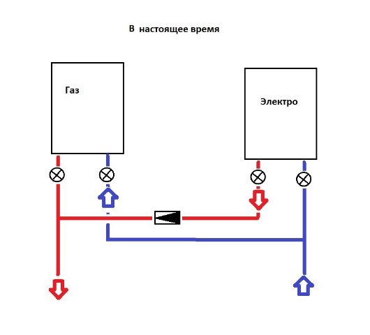

Starik,
Это означает, что моя текущая схема требует изменений т.к. у запасного котла краны закрыты и насосу качать некуда?
Отправлено спустя 15 минут 56 секунд:
т.е. нужно :
1 Добавить обратный клапан
2 Открыть все краны
3 Резервный котел не выдергивать из розетки, а делать Off, чтобы он штатный прогон всетаки делал
Отправлено спустя 1 минуту 32 секунды:
примерно так

Можно и навовсе выключать. Тогда можно обойтись без обратных клапанов, одними кранами. Просто при переходе на резерв не забывать прокручивать вал вручную. Не думаю, что очень часто придётся это делать.

Bahus писал(а): 11 авг 2025, 16:52 Можно и навовсе выключать.
У меня сейчас так и есть, но сервисы утверждают, что это не соответствует регламенту работы котла.
Он вроде должен периодически прогонять через себя теплоноситель а режиме OFF
Правильно ли я понимаю, что установка обр. клапана и постоянно открытые краны ничем мне не угрожают?

Serg562Serg562 писал(а): 12 авг 2025, 10:43 что это не соответствует регламенту работы котла
Ну так если он отключен от электропитания - о каком регламенте работы может идти речь?
Serg562Serg562 писал(а): 12 авг 2025, 10:43 ничем мне не угрожают?
Да вроде нет.

Bahus писал(а): 12 авг 2025, 12:48 Ну так если он отключен от электропитания - о каком регламенте работы может идти речь?
Еще раз . Я собираюсь :
1 Поставить обратный клапан как на рис
2 Открыть все краны
3 Воткнуть все котлы в розетки
4 На запасном котле установить режим OFF,
5 На основном - будет режим Отопение-ГВС
Отправлено спустя 1 минуту 14 секунд:
Хотелось бы, подтвердить корректность этих мер

Как-будто всё так.
