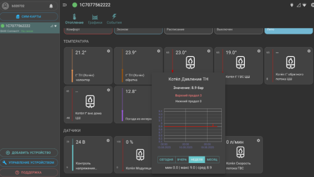

Здравствуйте,
Газовый котел baxi eco nova 14f, 2023.

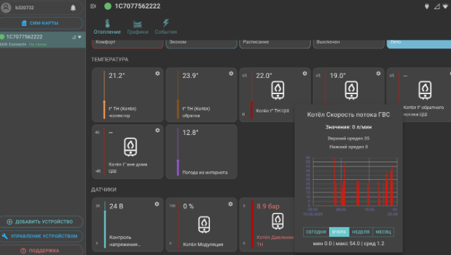

Подключен baxi connect (zont), по его данным переданным от котла давление запредельное (скриншот) и температура протока так же, как отрегулировать или это баг?
Показания Котла baxi eco nova странные

Цифрового датчика давления в этом котле нет. Поэтому просто внимание не обращайте. Что же до скорости ГВС - тут непонятки. В мастере настроек раньше целево модель котла вроде можно было указывать. Сейчас, похоже, этого нет. Лучше у Микролайновцев уточнить. Просто у итальянских моделей инфопараметр показывает расход л/мин х10, а у Новы просто в л/мин. Как там по протоколу передаётся - непонятно. Может тут затык какой. Хотя вряд ли. Тогда наоборот реальный расход на 10 делился бы.
А вы включите ГВС, замерьте расход самостоятельно с мерником и секундомером, затем посмотрите чего Зонт вам нарисует. Сравните. Может ясность какая-то будет.

Как я понимаю, котел собирает и передает данные по расходу л/мин, но не понятно на сколько точно он это делает. Я правильно понял?Bahus писал(а): 20 авг 2025, 09:48 Что же до скорости ГВС - тут непонятки. В мастере настроек раньше целево модель котла вроде можно было указывать. Сейчас, похоже, этого нет. Лучше у Микролайновцев уточнить. Просто у итальянских моделей инфопараметр показывает расход л/мин х10, а у Новы просто в л/мин. Как там по протоколу передаётся - непонятно. Может тут затык какой. Хотя вряд ли. Тогда наоборот реальный расход на 10 делился бы.
На что влияет большой расход л/мин? везде горячей воды хватает все хорошо, может просто. на работу котла как то негативно. У меня установлено от 2-2,4 бара давление в системе водоснабжения (для осмоса так надо).

Речь о том, что неверно интерпретируются данные. Поскольку 55 литров в минуту в вас не может быть в принципе.
