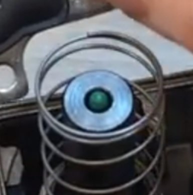

Клапана громко стучат только когда открываются, конструкция у них такая.
Штатный С доработкой антистук

Хорошо , спс за инфу после завтра придет новый поставим посмотрим , а старый тогда на шаманство пойдет, я так понял метал. шайба стучит , а в антистуке только тонкий пластик фиксирует прокладку резиновую ?

Нет, ты ничего не понял, в угадайку лучше не играть. Это не то устройство, с которым можно "шаманить", тут запросто получится уничтожить себя и всех вокруг.Dimer писал(а): 03 июл 2025, 16:15я так понял метал. шайба стучит , а в антистуке только тонкий пластик фиксирует прокладку резиновую ?
