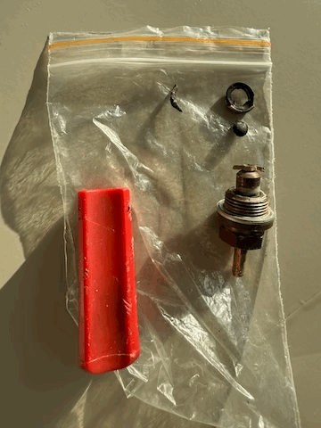

Заказал вентиль. На следующей неделе хотел промыть вторичный теплообменник( на втором этаже слабый напор горячей воды, все три смесителя(раковина, ванная, биде) новые. Датчик протока выворачивал, был относительно чистый). Заодно тогда и вентиль попробую поменять и почистить отверстие. Есть правда одно смутное сомнение. Я когда решил добавить давления сначала начал вентиль не откручивать, а закручивать, без фанатизма но пол-оборота пассатижами вкрутил, и после этой ошибки уже спокойно открутил на полную. Сегодня боюсь выкручивать поскольку если все же проблема в вентиле, то нового то пока нет, и систему отопления в котле тогда заполнить не смогу!

Получил новый кран, как и предполагал, в результате закручивания вместо откручивания развалилась головка с прокладкой и ее резиновая часть насмерть закрыла отверстие. Еле пробил ее проволокой. После установки нового крана все работает как надо.
- Сообщения: 12969
- Благодарил (а): 82 раза
- Поблагодарили: 1683 раза
ECO Four 24 F кран подпитки
Ну и славно
