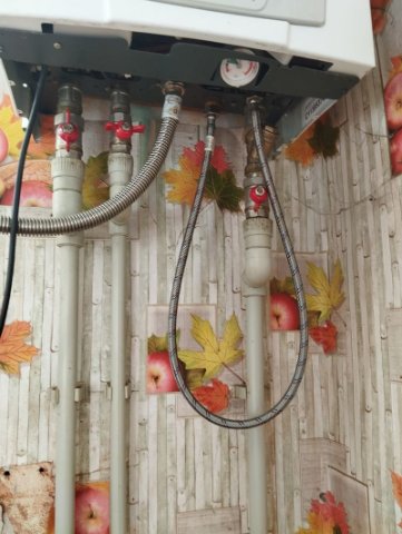

Здравствуйте.
Вкратце суть проблемы - как правильно сделать чтобы оба контура котла работали.
Более детально:
Достался котел с дачей от предыдущих владельцев. Ввод воды был в третий слева вход
от трубы с давлением 3 атмосферы.
Труба разморозилась и померла. Источник с этой стороны теперь не доступен.
Но есть подпитка системы из другого места.
Сделано сейчас как на фото. Работает только контур отопления, второй не работает. Подача давления (воды) второй слева вход.
Проблема в том, что если открыть кран подачи воды, то даволение в системе начнет зашкаливать.
Вопрос 1. Конструктивно клапан в самом котле должен держать нужное давление или редутур
нужно ставить на входе. Может он неисправен?
Вопрос 2. Как же правильно то все это развести, ни инструкци ничего нет.
Вопрос 3. На взоде в котел нужно ставить внешних ограничитель давления или редуктор какой нибудь?

krokodil2025 писал(а): 30 сен 2025, 09:56 Как же правильно то все это развести, ни инструкци ничего нет.
инструкция есть в открытом доступе... :)

Мдя. Что-то даже комментировать это не хочется....

надо фото сохранить в раздел "очумелые ручки".. :D

RADAR, спасибо, посмотрел схему.. мда.. как это вообще работает у меня ))
получается у меня залив системы идет из выходного для крана. не блин я все понимаю, но ведь трубы то не я паял, они же станционарные стоят...
