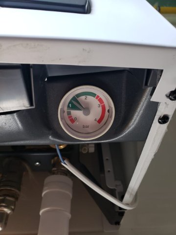

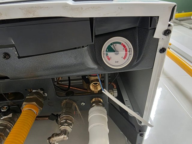

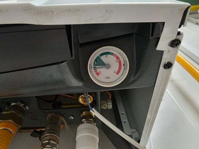

Три месяца назад была проведена ревизия системы отопления (добавлены 2 радиатора): теплоноситель слит, радиаторы продуты и система заполнена заново. Давление в расширительном баке было установлено примерно на уровне 1,2 бар. После заполнения системы отопления давление в холодном состоянии составило 1,7 бар, а при рабочей температуре +60°C достигало 2,4–2,5 бар.(если я правильно читаю значения на манометре, на всякий случай прикладываю фото). Незначительная протечка в одной из точек сохранилась.
После простоя в течение 4–5 недель зафиксировано снижение давления до 0,8 бар. При работе на температуре +60°C давление в системе составляет 2,2–2,3 бар.

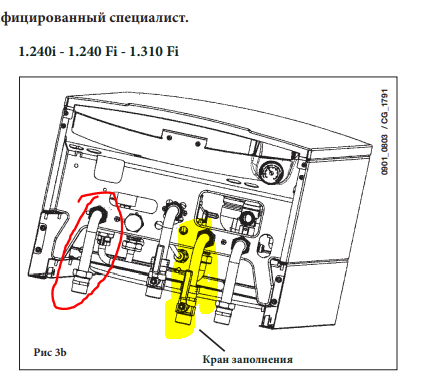

3) Допустимо ли выполнять подпитку / заполнение системы отопления через кран «подача в систему отопления»? В инструкции к котлу указано, что заполнение проводится через "кран заполнения" он же "кран подачи холодной воды в ГВС" для одноконтурных котлов.

tito38 писал(а): 07 окт 2025, 10:14 Допустимо ли выполнять подпитку / заполнение системы отопления через кран «подача в систему отопления»? В инструкции к котлу указано, что заполнение проводится через "кран заполнения" он же "кран подачи холодной воды в ГВС" для одноконтурных котлов.
У одноконтурников там ничего нет. Патрубок ведёт сразу в систему отопления. Но подпитывать, само собой, не водой, чтобы концентрацию не поломать.

Я имел ввиду, что заливаю теплоноситель (антифриз) в систему через данный кран (выделил красным), а по инструкции указано, что через желтому крану. Не знаю, на сколько это критично.

tito38 писал(а): 07 окт 2025, 14:38 Я имел ввиду, что заливаю теплоноситель (антифриз) в систему через данный кран (выделил красным), а по инструкции указано, что через желтому крану. Не знаю, на сколько это критично.
Непринципиально. Просто не совсем понятно зачем городить на подаче тройник с краном для заливки, если для этого есть совершенно определённый патрубок. На который, к слову, всё-равно кран ставить. Просто у вас теперь лишний кран стоит.
