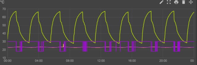

Непонятно что ты хочешь. Если термостат стоит то он командир. , но длительность работы котла зависит от заданной темп. воды и мах мощности и теплоотдачи радиаторов. У меня вода 65, мощь 60, термостат 23,5. дом 150. Какие проблемы то при твоём котле.
Отправлено спустя 2 минуты 59 секунд:
Вот так он работает..

BAXI ECO 4s 24 F + Термостат Poer Smart
Да человек просто беспокоится, что котёл не выключается.
Хотя почему он обязан это делать - все молчат.
Не обязан.
