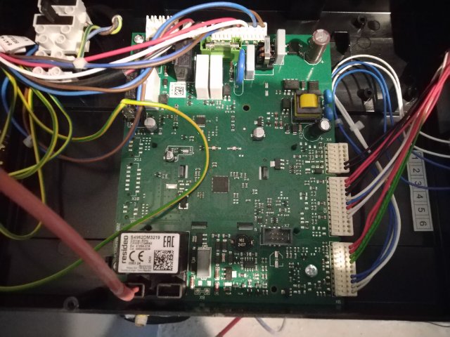

Доброго времени суток форумчане.
Установил новый котел, подключил один радиатор для "пуска газа. Проточной воды на текущей момент пока нет, до следующего года.
Есть потребность до заморозков запустить отопление.
Возникла следующая проблема.
Параметр Р00 задает конфигурацию ГВС. Заводская установка 1 = проточный, 2= бойлер, 3=только отопление, 4= битермический.
Решил сразу установить режим 3=только отопление.
При первичном пуске пошли странности (как мне показалось сначала). Патрубки грелись, насос работал, радиатор не грелся.
Чудо-специалист по пуску газа и настройке котла (государев служащий) сказал, что это нормально, нужно давать полную разводку тогда все будет греться и укатил... Далее пропускаю лирику и перехожу к проблеме.
В режиме 1=проточном все работает корректно. При попытке перевести в режим 3=отопление, трехходовой клапан именно механически переводиться в режим контура проточного ГВС. При этом на дисплее как и положено светиться батарея. Пробовал переводить через сервисное меню и в рабочем режиме и в режиме OFF. Результат один и тот же.
В дальнейшем планирую подключать БКН, когда с водой разберусь,
т.е будет режим 2. Но есть сомнения - не блокировка ли это программно всех доступных режимов, кроме заводского. И будет ли работать в режиме 2=бойлер в последствии?
На текущий момент думаю либо оставить режим 1, протока ГВС все равно нет и краны перекрыты. Либо принудительно перевести клапан в нажатие штока (контур отопления) и отключить разъем от платы. Не будет ли при этом ошибки, не тестирует ли плата наличия электроклапана?
БКН, 3-х ходовой внешний клапан, датчик температуры БКН куплены. Буду делать как рекомендуют в других ветках. Здесь особых проблем не вижу.
Буду признателен советам и подсказкам, откликнувшимся на указанную возникшую проблему

В чём была идея покупать двухконтурный котёл и к нему БКН?
Вот вам из инструкции: Отправлено спустя 55 секунд:
Именно так и нужно будет сделатьKRAHA писал(а): 13 окт 2025, 11:40 На текущий момент думаю либо оставить режим 1, протока ГВС все равно нет и краны перекрыты. Либо принудительно перевести клапан в нажатие штока (контур отопления) и отключить разъем от платы.

Я скинул выдержку из инструкции. Они этот параметр вообще похерили. Теперь только P00=1
Вам же туда мотор от внешнего трёххода подключать. Поэтому да. Переводим бортовой в режим отопления, отключаем от питания и забываем про негоKRAHA писал(а): 13 окт 2025, 11:40 Либо принудительно перевести клапан в нажатие штока (контур отопления) и отключить разъем от платы.

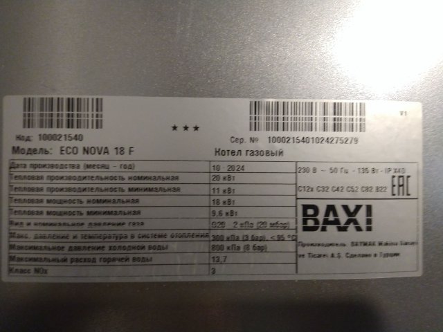

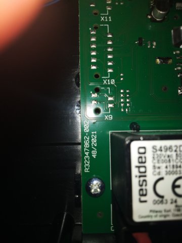

Тогда серийный номер котла в студию. Впрочем это не поможет. Я не знаю с какого времени на платах новая прошивка идёт.
https://service.baxi.ru/info/download-m ... 025%29.pdf
Отправлено спустя 1 минуту 9 секунд:
Так же на 23 странице
- Сообщения: 12941
- Благодарил (а): 82 раза
- Поблагодарили: 1679 раз
Eco Nova 18F проблемы с параметром Р00
Весна 24 года. Но как я уже сказал, я не знаю когда изменили модификацию.
Есть вот такая новость. https://baxi.ru/about/news/novinka-2025 ... -eco-nova/
Упоминается 2025 год и плата Бертелли. У вас на борту плата Residio. С учётом старой версии инструкции, скорее это более старая версия.
Но я не помню чтобы какие-то проблемы с подключением бочки там были. С параметрами, наверное экспериментально придётся повозиться, но в итоге всё должно работать, как мне видится.
