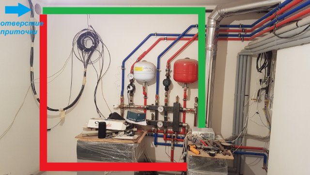

Здравствуйте. Прошу подсказать, как правильно/как лучше поступить в моей ситуации. Имеется атмосферный котел baxi slim 1.300 in, установленный в цокольном этаже. В эксплуатации 10 лет. Притока воздуха с улицы при строительстве организовано не было, обходились приоткрыванием форточки в котельной. Но, во-первых это сильно остужало воздух в котельной (зимой было банально холодно), а во-вторых если приоткрывали совсем чуть-чуь - это не спасало от проблемы. Сама проблема заключается в том, что в доме в вытяжных каналах переворачивает тягу. В итоге например в туалете на первом этаже у меня не вытяжка, а приточка. Приходится на зиму затыкать канал, чтоб холодным не дуло.
Решение проблемы решил реализовать с помощью забора воздуха с улицы. Просверлил отверстие в котельной под потолком (на улице оно получилось примерно на уровне 1 метра от земли, под навесом). Дальше планирую трубой для вентиляции 100мм, через фильтр, подвести воздух к котлу. На фото нарисовал два возможных варианта - зеленым по потолку и вниз, красным - сразу вниз и по полу. Первый вариант чисто технически реализовать проще, ничему не будет мешаться, а за котлом труба опустится хоть до самого пола.
Вопросы:
1. какой из этих двух вариантов предпочтительнее?
2. куда подвести воздух у самого котла?
3. и главный вопрос - а в правильном ли направлении я вообще двигаюсь?

Servikt писал(а): 31 окт 2025, 11:27 и главный вопрос - а в правильном ли направлении я вообще двигаюсь?
хороший вопрос.. :) чем отличается открытая форточка от трубы :? :)

RADAR писал(а): 31 окт 2025, 11:39 чем отличается открытая форточка от трубы
Ну, как я себе это вижу.. Форточка если открыта постоянно, то в котельной банально холодно. В форточку дует постоянно, зима же, даже когда котел не работает. Зачем?
А труба.. в моем понимании, за счет угла 90гр и вертикального участка воздуховода, из нее вот прям дуть постоянно не должно - забор воздуха в углу под навесом, в защищенном от ветра месте, да еще и через фильтр. А когда котел будет работать, то он будет "высасывать" воздух из трубы, и холодный воздух будет тут же сгорать, не охлаждая помещение.
Но это мои домыслы, возможно я и ошибаюсь, поэтому и пришел за советом к специалистам.

Если преследуется цель максимально нагреть входящий воздух, то трубу правильнее тянуть поверху. Со временем соорудишь короб для доставки воздуха из трубы прямо к нижней части котла. Для начала можно поэкспериментировать сооружение из картонных коробок. Фильтр особый там не нужен, что-то из мелкоячеистой сетки (мухи, осы...).

Отлично, значит тянем по верху и опускаем вниз. Я планировал не короб, а прям трубой вниз и опустить к котлу. По поводу подачи непосредственно у котла вопрос остается открытым - куда там лучше подвести воздух? К месту, где угарные газы улавливаются вытяжкой, или надо как то под котел "подсунуть"? Там просто расстояние от пола до котла от силы 5 см.. где, в какой части котел забирает воздух для горения?
По поводу фильтра, я ради эксперимента в прошлом году натянул кусок белого фильтрующего материала на форточку, так вот спустя год этот фильтр был откровенно черный от грязи. Так что хуже не будет, менять его легко, он внутри помещения будет.

Горелка на котле где? А воздух она снизу подбирает, это ж не сложно понять.
Моя мысль была юбку снизу котла сделать, чтобы воздух равномерно вокруг корпуса распределялся и именно в эту юбку поступал из трубы.
Важная вещь, диаметр приточки не должен быть меньше диаметра дымохода, если правильно всё помню.

Воздуховод нужно подводить ПОД котёл. Видел фотографии с такими решениями.

Servikt писал(а): 31 окт 2025, 11:27 Сама проблема заключается в том, что в доме в вытяжных каналах переворачивает тягу. В итоге например в туалете на первом этаже у меня не вытяжка, а приточка. Приходится на зиму затыкать канал, чтоб холодным не дуло.

Вероятно где-то мощная вытяжка в доме установлена, вот и весь "переворот". :)

RADAR писал(а): 31 окт 2025, 17:39 а с этим что делать будем --
Так я для этого и хочу трубу приточки поставить, чтобы котел не сосал воздух из дома, и не переворачивал тягу. Или я плохо понял ваш вопрос.
Starik писал(а): 31 окт 2025, 17:51 Вероятно где-то мощная вытяжка в доме установлена, вот и весь "переворот".
Нет в доме никакой вытяжки, вот прям совсем нет. Дом можно сказать не жилой. Отверстия на кухне, в туалетах, предназначенные для вытяжки - временно заткнуты, как раз по причине перевернутой тяги, т.е. по причине того, что из них дует в дом, а не наоборот.
Я надеюсь решить проблему с перевернутой тягой организацией приточного воздуха к котлу.
Нужно подводить под котел, понял. Осталось придумать, как это реализовать, там же совсем небольшая щель под котлом..

Servikt писал(а): 05 ноя 2025, 17:44Осталось придумать, как это реализовать, там же совсем небольшая щель под котлом.
Не так давно видел в магазине переходник с круглой трубы в плоскую. А ещё, жестянщиков никто не отменял, хотя не в каждом городе их найти можно, наверное. Но они могут любой каприз за разумные деньги исполнить.

Servikt писал(а): 05 ноя 2025, 17:44 Так я для этого и хочу трубу приточки поставить, чтобы котел не сосал воздух из дома, и не переворачивал тягу. Или я плохо понял ваш вопрос.
я думаю, что не котел виновник.. в нем вентилятора же нет :? и форточка чуток приоткрыта.. ну пробуйте, кто знает..
