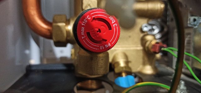

Дополнительный вопрос к знатокам: при сработке красного защитного клапана сброса воды на трехходовом, давление на 0, краны все перекрыты, помимо устранения причины срабатывания, каков порядок действий для включения котла в работу?

Almy писал(а): 03 дек 2025, 11:23каков порядок действий для включения котла в работу?
Перекрыть краны СО, сбросить давление в котле и в таком состоянии подкачать воздух в расширительный бак до одной атмосферы. Перекрыть кран слива и поднять давление в системе, открыв краны СО.

А как вернуть клапан сброса, который в трехходовом находится, в рабочее закрытое положение? Поворачивать его по стрелкам силой? Сейчас он пропускает воду... Не нашел видео по нему :(
Отправлено спустя 50 минут 56 секунд:
Провернул вполоборота - не помогло, протекает при открытии подпитки. То ли мусор на посадочное место попал, непонятно.

Аварийный клапан открывается при 3 АТМ. Вы на него глядя качаете или что? Манометр же есть. Лейте килограмм.
Almy писал(а): 03 дек 2025, 11:23 давление на 0, краны все перекрыты, помимо устранения причины срабатывания, каков порядок действий для включения котла в работу?
какие закрытые краны? Какой ноль?
Ну если хотите сами запускать, так хоть инструкцию прочитайте. И немножко понимания как и что работает

Bahus писал(а): 04 дек 2025, 00:13 Аварийный клапан открывается при 3 АТМ. Вы на него глядя качаете или что? какие закрытые краны? Какой ноль?
клапан аварийный сработал рано утром из-за превышения давления, вероятно. Вода слилась, давление на манометре упало в 0. Обесточил котел и перекрыл краны подачи и обратки СО и ВС.
Отправлено спустя 1 минуту 47 секунд:
проблема заключается в возврате клапана в родное место, сейчас при подаче воды в СО подтекает. Его или чистит или менять?

Starik писал(а): 03 дек 2025, 11:34сбросить давление в котле и в таком состоянии подкачать воздух в расширительный бак до одной атмосферы.
Это сделай для начала, пока давления жидкости в системе нет.
Если лениво РБ качать, то покупай сразу несколько клапанов, чтобы было чем менять после сработок.

Almy писал(а): 04 дек 2025, 10:26 проблема заключается в возврате клапана в родное место, сейчас при подаче воды в СО подтекает. Его или чистит или менять?
Он открывается только под давлением. Если сейчас там ноль, значит он закрыт. Если сопливит, то, возможно, на седло грязь попала. Тогда маленько накинуть в систему давление и перещёлкнуть колпачок клапана. Если повезёт, то с седла всё смоет. Если не поможет, тогда снимать его, раскручивать и с мылом седло и запорную тарелку помыть. Если и это не поможет, тогда замена.

Разобрал клапан сбросной, был мусор на посадочном месте. Промыл, прочистил гидрогруппу заодно тоже, собрал вместе. Давление в расширительный бак накачал, оно низкое было. СО пустил, клапан не течет, держит. Всем спасибо!
