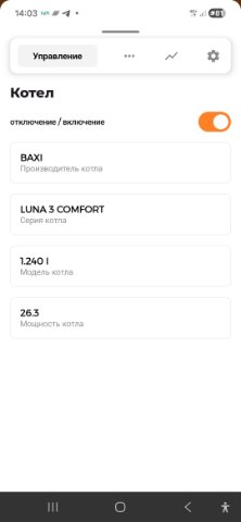

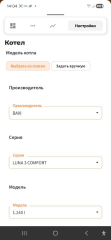

Непонял ваш вопрос "А что ж ты не добавляешь, что некоторую информацию сам руками должен вводить (из инструкции)? Или инструкция на татарском, а он тебе неведом...
Вот на русском отыскал кусочек, персонально для тебя"
Я написал модель котла, которая и добавлена в приложении. Руками блин,чем еще-то?
В 2 раза расхождение, у всех так?
Или у меня такая хрень только? Вот вопрос простой.
