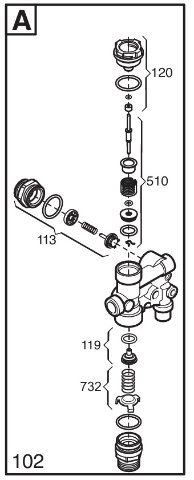

Зачем тебе говорилки? Существует точная информация тут на сайте. Вот тебе ссылка на всю информацию о твоём котле по CSE455313582 https://service.baxi.ru/info?ProductSea ... 5531358%29
Прежде чем разбирать, есть смысл закупить запчасти по артикулам, которые указаны в "чертеж (деталировка)" на той странице по ссылке выше.
Конструкция узла вот так выглядит, что к чему понять не сложно, имхо.

Да, смотрел, уже вчера заказал. Но слушаю любые советы, чтобы понимать где что-то может пойти не так. Мануала иногда меньше верю чем словам практиков.Rabbit-NN писал(а): 16 дек 2025, 11:04 Зачем тебе говорилки? Существует точная информация тут на сайте.
По схеме только одного не понял, 119 и 732 снизу достаются, нужно ли полностью снимать клапан для этого?Боюсь откручивать медные подводки от него.

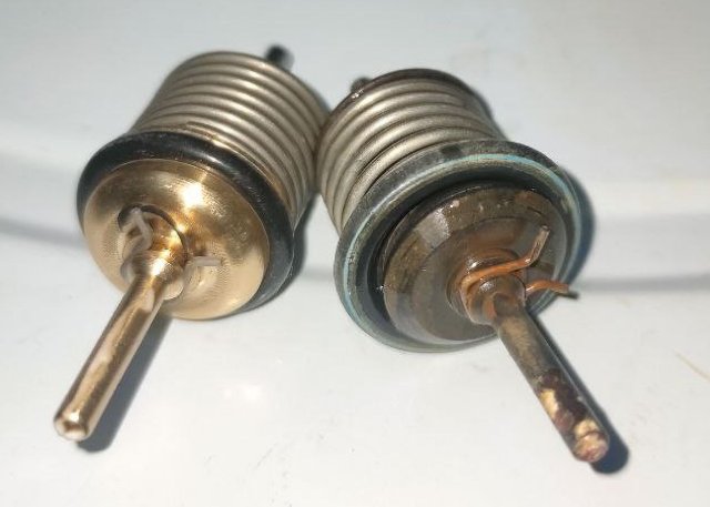

Докладываю. Продул СО до гребенок - все чисто. Поменял только верхнюю половину картриджа (элементы 120 и 510). Элементы 119 и 732 меняются снизу. Для этого похоже таки нужно снимать трехходовой или нужен тонкий ключ, чтобы подобратья. Только продул компрессором их. Тоже было чисто. Но резинка на верхнем клапане видимо от старости увеличилась в диаметре. В идеале бы и нижний клапан поменять, но до весны повременю.
После замены и сборки котел вышел на полную мощность. Правда минут через 30 сбавил ее до 60%. Но однозначно лучше 30%, как было раньше. Разница температур подача-обратка по прежнему большая - 75 - 40. Уменьшается только когда гребенки подачи и обратки между собой шлангом объединил для теста. Но начинаю подозревать что и раньше так было. Возможно длиные контура и небольшой диаметр трубы играют роль. В целом пока все устраивает. Если лечить, предполагаю нужно гидрострелку ставить и насос мощнее и без байпаса, чтобы продавливал теплоноситель?
Спасибо всем, кто помог и подсказал где искать
