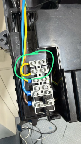

Всем привет, ребята сразу, я не инженер и в нашем "селе" спецов по OpenTherm нет. Поэтому все сам.
Все делалось из статей данного форума и просторов интернета.
Оборудование:
1. Котел BAXI LUNA-3 240 Fi
2. Термостат Nest Thermostat gen 3 с OpenTherm и HeatLink / Европейская версия (захотелось именно его из за красоты сего девайса и возможности его достать из за бугра за 12к Руб)
Фото и что делалось:
1. Разьемы Nest(a) OT1 и OT2 подключены к Baxi через CN7
2. На термостате выбран CombiBoyler по OpenTherm
3. Перепробаваны все комбинации F10 (0,1,2) и снятой/установленной перемычкой
Как итог Теромостат не видит устройства OpenTherm, котел как работал сам по себе так и работает.
Что еще можно попробовать? (кроме смены котла на BAXI LUNA-3 comfort или смены термостата)

Сообщение WHT »
еще фото

Перемычку с последней картинки снять.
Подключить на х7 цифру (вроде бы. Ну которая на картинке выше.). F10= 00.
Выключить ВСЁ.
Включить контроллер, дождаться погрузки. Включить котёл
Если не поможет - всё тоже самое, только с F10=01
